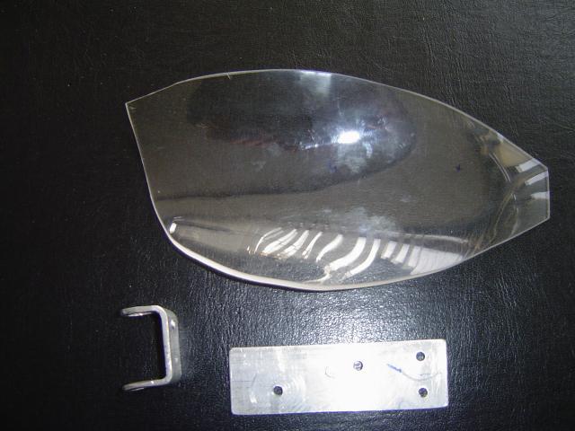

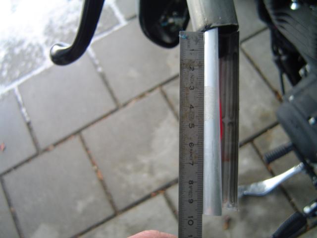

@atv j'ai changé la poignée gauche et profité pour sortir l'insert avec la mesure donc il fait 10 cm
Mais bien que chauffées mes mimines voudraient bien être protégées du vent.

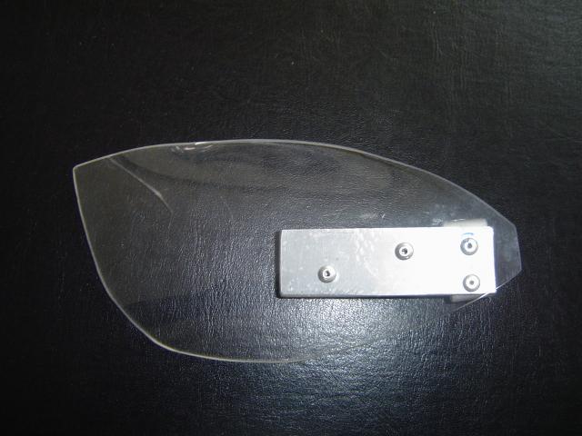

Donc je me bricole des déflecteurs .
En voici les ébauches:
J'ai pris du plexiglass de 3mm, fait les découpes après avoir dessiné un gabarit sur papier cartonné, limé et poncé à la main.
Pour arrondir le plexi, il faut le chauffer dans un four traditionnel (je cuisais du pain en même temps)
attention à ne pas surchauffer le plexi qui cloque et brûle, le pain ensuite n'est pas très bon... sauf pour certain du pain au plastic...
ok je sors.
Quand il est à point, avec un chiffon ou gant le rouler sur un cylindre; (sous la main je n'avais qu'une bombe de peinture) , la courbure obtenue dépend du cylindre.
Pour les fixations, aluminium à percer, couper, limer et poncer puis à plier .
Riveter l'ensemble et il n'y a plus qu'à les monter, après peinture c'est selon.
Bon bricolage.
