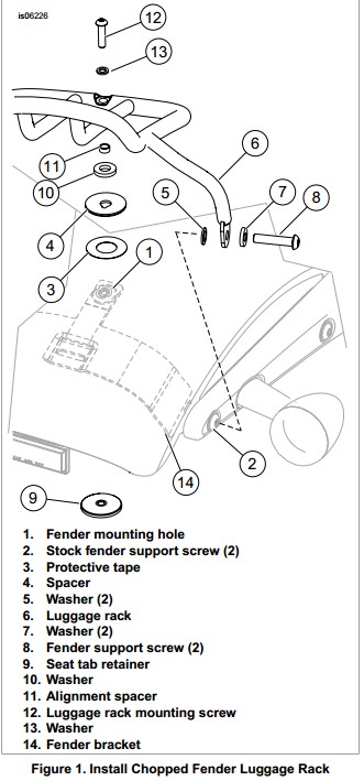

A priori oui : j'ai le même sur mon night (d’ailleurs je le vends ss doute - avec son porte bagagge)

le porte bagages se visse sur les deux vis arrières des sabres gauche et droit et la vis centrale du garde boue: c'est donc pas vraiment amovibles comme le sissy bar.
C'est pas du neuf! il a fait des long ride cul d'acier le kit !!!

J'ai du mal à imaginer la vis centrale du garde boue ?! la ou est fixé la selle bi place?

comme ça:

A prioroi oui regardes ici:
http://www.harley-davidson.com/gma/gma_product.jsp?PRODUCT<>prd_id=84552444…
et la:

Oui, en effet ! Donc, tout est bon !

Ceci dit, faut quand même que je me renseigne pour le porte bagage car apparemment il faut un garde boue "tronqué"
