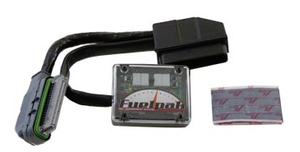

une petite question concernant l install du tfi zodiac
faut il le branché sur les sonde o² des pot ainsi que sur les injecteur comme ici
http://www.kaz-biker.net/article-21219798-6.html
ou il suffit de le branché a la carto comme le fuel pack
car j'ai pas trouver d'info

il va pouvoir t en parler des qu il sera rentre, en tout cas son boitier est pas si mal que ca , discret en plus Okay
