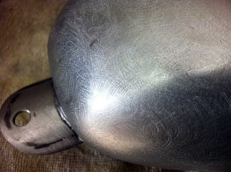

millenium a écrit:
J'ai franchi le pas avec mon réservoir.
Donc ponçage total de la peinture puis patine perso avec de l'encre de chine:
- quelques coup de papier gros grain pour rayer le métal et dégraissage à l'essence "F" (important car compatible avec l'encre)
- badigeonnage à l'encre de chine
- léger ponçage au papier 800 pour obtenir l'effet recherché. L'encre reste au fond des rayures.
- dégraissage puis vernissage (résistant à l'essence)
Le plus dur étant le ponçage de la peinture et le vernissage quand on a pas l'habitude.

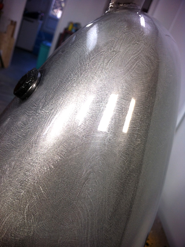

Message Photos réalisations acier brut vernis Répondre en citant
Encore une réa de Picou
Si tu passes par là et veux en dire plus sur la technique utilisée? Ponceuse excentrique vibrante avec du très gros grain? Jpense pas.

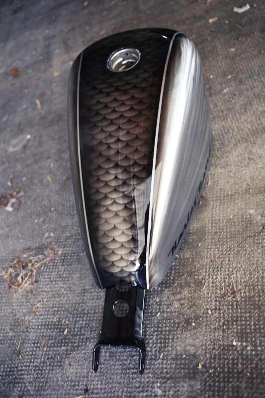

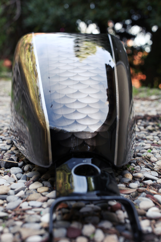

Le mien sur base brute, donc poncé, puis passage d'un produit à base de phosphate pour éviter que la rouille se développe sous le vernis...
Puis scotchage des deux bandes et travail à l'aérographe pour les écailles et l'ombrage (au black candy)...puis retrait du scotch et enfin vernis.
Ces les écailles que l'on retrouve traditionnellement sur les chops, mais cette fois sur base brute et non sur base metaflake.
Mer 6 Mar - 21:01 (2013)
