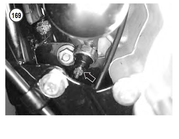

Je serais tenté de te dire comme Fred, dans l'ordre le capteur de pression d'huile, la pompe ensuite et comme Fred peu probable ou alors vraiment pas de bol.
hdmanillac a écrit:
Si le filtre à huile est colmaté, normalement y'a un clapet à bille qui s'ouvre. Me trompe-je ?
Rolling Eyes
Normalement oui Okay
Pour commencer, verifie le branchement de ton capteur de pression. Il est sous le filtre a huile coté gauche de la bécane pour ton année modèle.
Si cela ne le faisait pas avant ton changement de filtre, tu as peut etre juste un peu bougé la connectique et faux contact
Pour info la piece coute 10$ aux US donc on va dire une 15zaine d'euro chez nous
Ref: 26554-77B

Merci Sith je vais vérifier ça, si je ne vois rien d'anormal je change le capteur.

personellement je pense que c'est ton manocontact qui deconne , ça arrive deja changé sur ma moto , car si t'avais un soucis de pression d'huile , tes poussoirs hydrauliques se desamorceraient et tu entendrai tes culbuteurs claquer ! Wink
