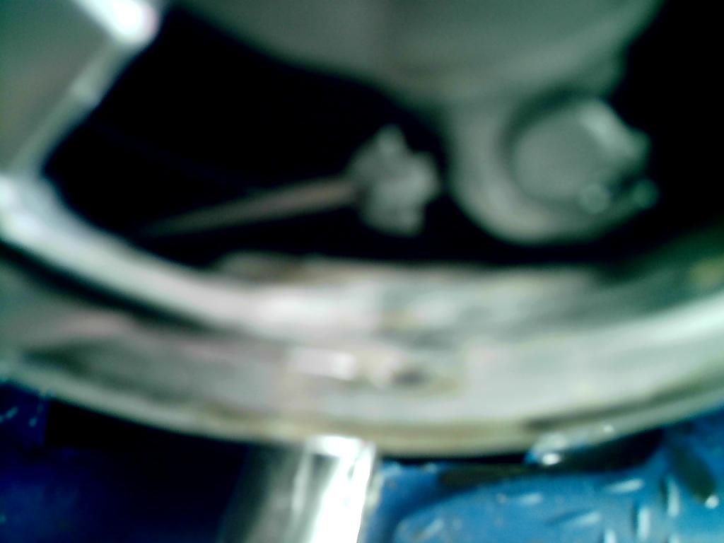

C'est flou mayonnaise dans l'huile moteur ou primaire ?

soucis d embrayage !!! |
ouff au moins une reponse qui me rassure !!!!!!

| | t'inquietes pas!
c'est normal, c'est pas de la mayonnaise mais de la graisse speciale! |
Salut ,
de la graisse speciale ??? je vois pas quelle sorte de graisse ça peut etre et y a pas de graisse dans la transmission
Pour moi c'est tout simplement de la condensation melangée a ton huile , si t'as fais des petits parcours ou fait tourner ton moteur sur place , avec les températures basses en ce moment !
et t'as mis quoi comme huile dedans ?
eagle A+

les gris autour de chez moi m'ont parlé de graisse jaune au niveau du ressort,pour eviter un point chaud et que celui ci casse, j'ai pensé comme toi eagle, condensation+ huile, de toute façon j'avais tout nettoyé et mis un point de grise classique sur ce fameux ressort contre le cover, et ça roule très bien...

re ,
un autre truc au quel je pense aussi , si t'as le joint spy de l'embiellage coté embrayage qui s'envoit en l'air , tu peux avoir de l'huile moteur qui passe dans le transmission et qui se melange a ton huile de boite ! et qui sont pas miscibles entre elles
pour surveiller , faut que tu regardes si ta quantité d'huile quand tu vidanges ton primaire et la meme que quand tu l'a rempli si t'en a plus c'est que t'as un soucis de ce coté la , c'est un probleme rare mais ça arrive et surveiller aussi ton niveau d'huile moteur si il baisse pas trop !

aller je viens de regler la buteé tous est remonter plus qu a aller chercher l huile demain matin et essayer sa !!!!!par contre je trouve plus dure au niveau de la poigneé !!!!!!

je suis deg rien ne marche impossible de regleé cette buteé de mer...... !!!! la je commence sa commence vraiment a me gonfler c est pire qu avant !!!!!!

| | moi j'avais plus de PM et les vitesses 4 et 5 dures à passer, et difficile à descendre jusqu'à 3
pensant que c'était la garde mal réglée, je l'ai "surtendue" = résultat ça patinait lorsque j'accélérais trop fort
finalement, c'était le disque élastique qui avait perdu des rivets, et ils avaient bouffé les disques garnis à coté
depuis que j'ai tout changé, ça marche nickel
moi je serais toi, démonte l'embrayage et vérifie tes disques |
mêmes symptômes,même punition pour moi ,des morceaux de rivets qui se promenaient disque attenant au disque élastique nase j'ai tout changé avec kit sans le disque à la con ,jamis vu des systèmes pareils.

oui je crois bien que je vais y venir a tous changer !!!!!! mais avec c est beaux jours j ai espoir que se n est pas sa !!!!!!

Salut ,
Je resume ta situation , tu achetes cette moto , et tu t'apperçois que l'embrayage patine , tu le signale au vendeur qui te dit qu'il vient d'etre changé (et lui naturellement ne c'est apperçu de rien !) , l'argent que tu lui a donné n'avait pas de soucis , lui , alors pourquoi comme dit plus haut , tu ne t'ai pas retourné contre le vendeur pour qu'il regle le soucis ? (ça peut etre consideré juridiquement comme vice caché et il se devait de te vendre une moto en etat ! ) Maintenant ton post date de plus de 2 mois , et j'imagine que depuis ce temps , tu as du essayé de bricoler pour essayer de resoudre ce soucis , et la t'as plus de recours auprés du vendeur maintenant !
Pour moi , y a 2 solutions , si tu te sens capable et sans vouloir mettre en doute tes connaissances en mecanique , et si t'as l'outillage aussi , tu tombes l'embrayage et tu verifies (disques , diaphragme , mecanisme de debrayage avec le roulement , la cloche aussi ) et tu remplaces les pièces défectueuses parce que la a mon avis tu part dans tout les sens et c'est pas comme ça qu'on resout une panne , ça se fait par elimination ou alors , tu l'emmenes dans un garage Harley ! (qui eux ont une obligation de resultat !)

ta entièrement raison eagle !!! de toute facon il va falloir le resoudre se probleme !!!!

Salut,
Bon apparement tu parlais bien de l'huile primaire......j'avais eu un problème sur un 4 pattes à air, essence dans l'huile d'où ma question , mais j'ai encore du mal à bien penser avec cette "séparation d'huile" Le précédent proprio a changé quoi exactement ? tout les disques ? c'est lui qui l'a fait ? juste avant la vente ?
