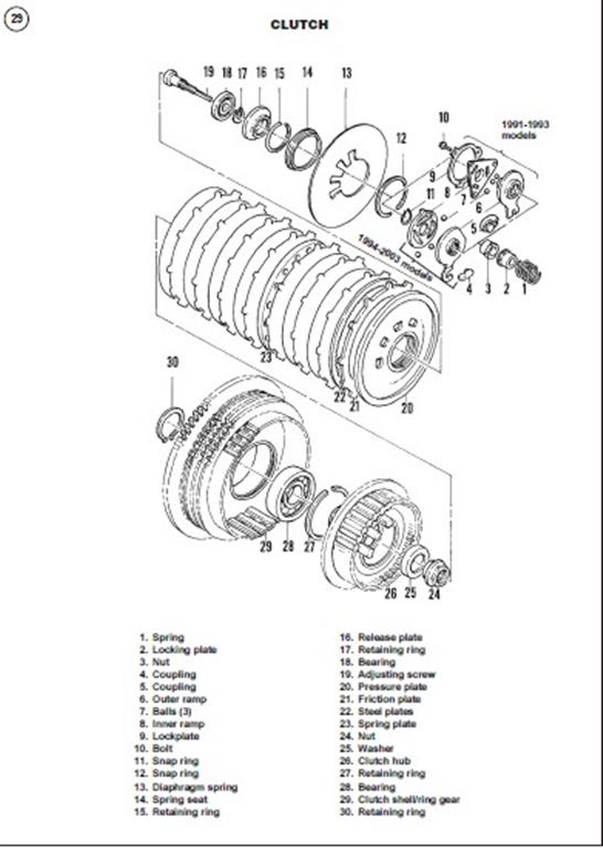

Salut ,
si ça peut t'aider a cerner ton probleme , mais peut etre que tu l'as déjà :
Arrow Attention c'est pour plusieurs années différentes et c'est indiqué sur le shema Wink
eagle A+

merci
Okay Okay Okay Okay Okay
