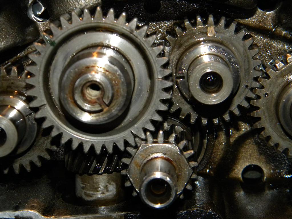

pas si mal callée que ça

Effectivement, les cames sont bien calées. Tu as donc une soupape qui reste ouverte.
tu peux verifier sans remonter le carter en amenant chaque cylindre a tour de
role au PMH et en soufflant de l'air comprimé par le trou de la bougie respective.
Si ça souffle par le filtre, soupape d'admission; si ça souffle dans l'echappement,
soupape d'echappement.
Une fois identifié, recherches la cause de non fermeture au niveau des cames
( c'est le seul endroit que tu as touché) ou peut etre un des poussoirs hydrauliques
qui n'est pas revenu sur son siege.
Bon courage
