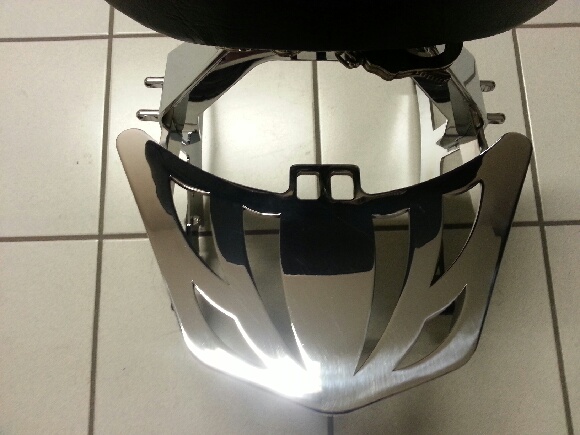

J'ai réalisé pour un collègue un porte paquet pour sa Cross Country Arlen Ness ( Victory ) je vous joint un descriptif :
Matière pour la plaque et les pattes support, inox 316 L épaisseur 6 mm pour la plaque, et 8 pour les pattes.
Procédé d'usinage : Electro érosion, également appelée "découpe au fil"
Nous avons procèdé à un montage à blanc sur le dosseret, et tout s'ajuste parfaitement.
Il reste donc à souder la plaque sur les pattes en prenant le dosseret comme gabarit, et ensuite un polissage dans les règles.
D'autres photos suivront après soudure, polissage et montage définitif, si bien sur ça vous intéresse.
Je sais parfaitement que je suis sur un forum dédié au Bar & Shield, je tenais simplement à vous montrer cette réalisation, et je peux étudier toutes propositions ou projet pour vos machines.
Je dispose de part mon métier de moyens d'usinage sympa, et je m'éclate dans ce que je fais.
Ceci ne doit pas être considèré comme de la pub, je tairais d'ailleurs le nom de ma boîte. Je ne suis pas à mon compte, et je ne démarche pas.
Au plaisir de vous lire, vos réactions, vos critiques, vos questions sont les bienvenues !

Voici donc la suite de la réalisation, récupération après soudure, essai sur le dosseret nickel, il ne reste plus que le polissage...

Mais ça plaisante pas. Les pattes en 8 mm d'ép., il compte mettre quoi là dessus ton collègue?!?  Mr. Green
Ven 8 Mar - 23:31 (2013)
Powerpomme
Inscrit le: 26 Fév 2013
Messages: 1 797
Localisation: Lyon
Message Porte paquet "home made" Répondre en citant
Mr. Green c'est vrai que là, j'y suis allé un peu fort sur les épaisseurs !
Nota, la découpe dans le dosseret pour faire passer les pattes justement faisait 7 mm à gauche et un peu plus de 8 à droite !
Promis, le prochain porte paquet sera en acier, avec un flash de chrome, les pattes aussi, et elles seront moins épaisse ! Au total ça va faire gagner du poids, vu que la masse volumique de l'inox est plus élevée que l'acier !
Il a perdu au moins 10 km/h en pointe avec ça Mr. Green

pour l'ep
c'est vrai que c'est surdimensionné Mr. Green
belle piece et bo taf Okay

Voici enfin les photos finales de la bête de retour du polissage !

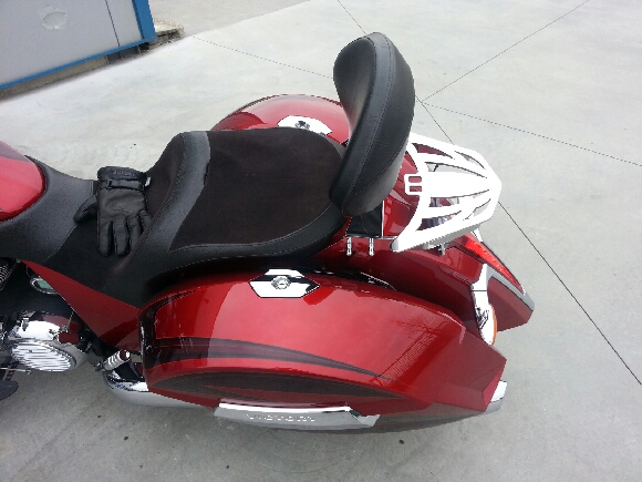

Et une fois monté sur la moto :

Beau boulot Bravo Bravo Bravo
