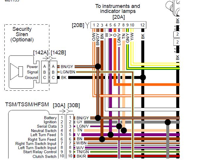

non aucune idée pour la couleur du fil vue que moi c'était juste la prise qui été débrancher et la je l'ai virai pour brancher en direct je pourrai éventuellement faire des teste demain pour te dire sinon il me semble avoir vue un plan sur la prez du Night de Fab29
Mer 6 Mar - 23:13 (2013) Visiter le site web du posteur
Message Clignotants gauche en panne ! Répondre en citant
Sith a écrit:
La connexion coté faisceau principal du faisceau compteur
ca peut aidé ?
Mer 6 Mar - 23:14 (2013) Visiter le site web du posteur

Merci beaucoup, ca oriente un peu mes recherches.
Je vais refaire mes soudures, en croisant les doigts pour que ca vienne de là.
