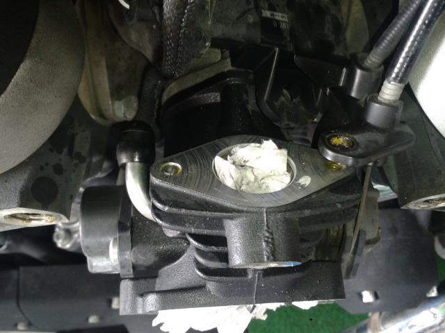

1) on enlève complètement le filtre à air avec son support.
2) on enlève seulement les 2 petit boulot qui maintiennent l'IAC...
Et c'est là que ça a commencé à merder gravement. Je n'avais pas prévu l'équation: frein filet de fou + boulon (chinois ?) = casse Shocked
En desserrant je me retrouve avec ça (et presque l'envie de pleurer, mais j'ai pas fait, ok !):
Vous la voyez à gauche, la merde ?
La déesse Dremmel est utilisée pour faire un rainurage en haut et en bas (obturation préférable car la mécanique n'aime pas la limaille) pour utiliser un tournevis plat à chaque extrémité => rien
On chauffe au chalumeau, avec un pote, en protégeant les pièces en plastique par du cuir mouillé et on force avec des tournevis => rien de plus, ou de moins c'est selon.
Pas le choix faut démonter... Evil or Very Mad

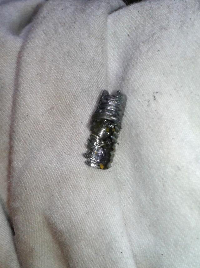

Et là, les enfants, si vous n'avait pas des tournevis torx long ,vous êtes mort Shocked car il vous faudrait enlever tout le système des injecteurs pour y glisser vos petits doigts boudinés (ils sont toujours trop gros dans ces moments là). Enlever et remettre la tripe = emmerdes à plus ou moins long terme ... mais il ne s'agit que d'une théorie de ma part.
Torx longs, démontage (attention à mémoriser les réglages du câblage), perçage... Forets merdiques => fraise à la dremmel, et tourne à gauche.
Le tourne à gauche se brise à l’intérieur Bannir
Re fraise de dremmel jusqu'au bout Evil or Very Mad
Jusqu’à ce que son cadavre puisse être présenté triomphalement à la populace :
