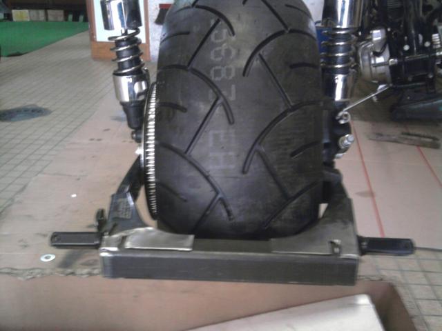

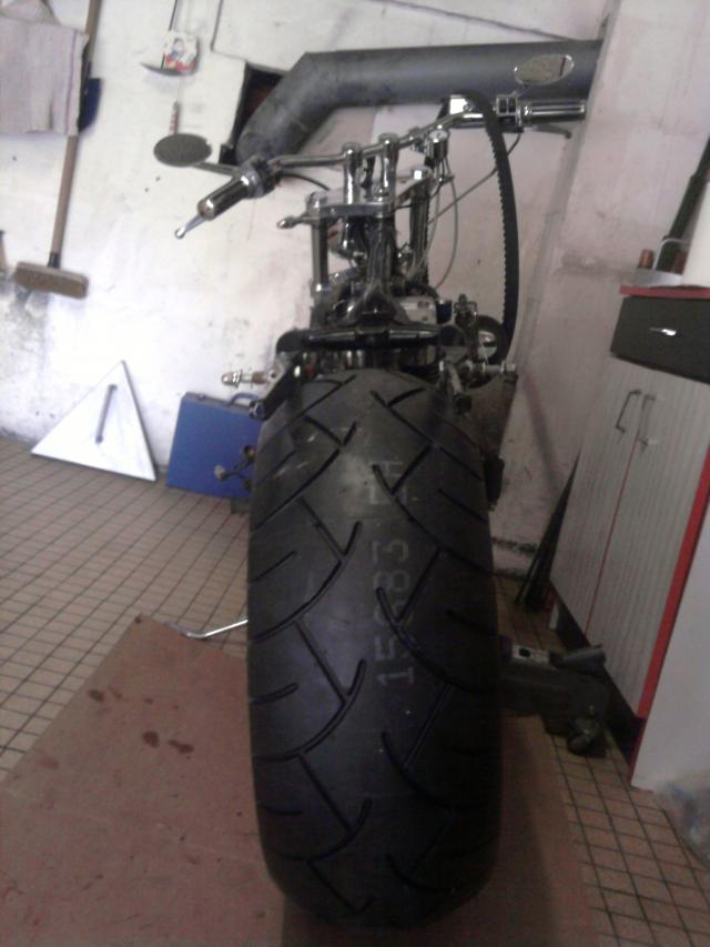

démontage de l'arrière de la moto et première mise en place du pneu sur sa jante de 18 pouce
@+ Eric

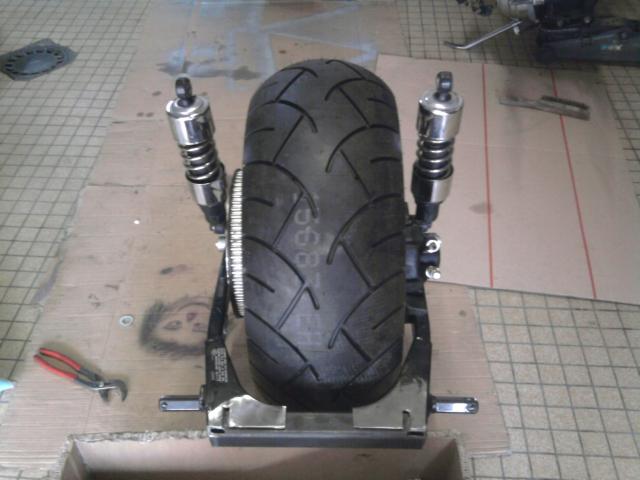

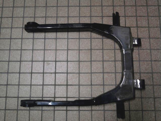

découpage du bras oscillant  en deux et j'ai enlever la traverse avant
pour y mettre un tube de 40x40 en 4 millimètre de 30cm de long
sous le bras j'ai souder de chaque cote un fer plat de 4mm couper en triangle pour le renforcer
@+ Eric

Message montage pneu 240 sur sportster 94 Répondre en citant
bof taf Okay
il est enorme ce pneu
impatient de voir la suite
bien vue pour les renforts

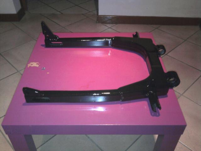

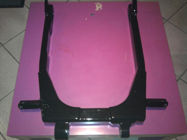

voila j'ai encore fait deux modif sur le bras j'ai reculer les support d'amortisseur au max et du cote gauche j'ai monter une patte pour la fixation du support de plaque
et mis en peinture
bien que la peinture je l'avais fait toute a la fin après avoir tous fini et que je n'avais rien oublier de mettre
voici pour l'histoire du bras
maintenant il reste le plus dure a faire mais qui est déjà fait
modifier le cadre
@+ Eric
