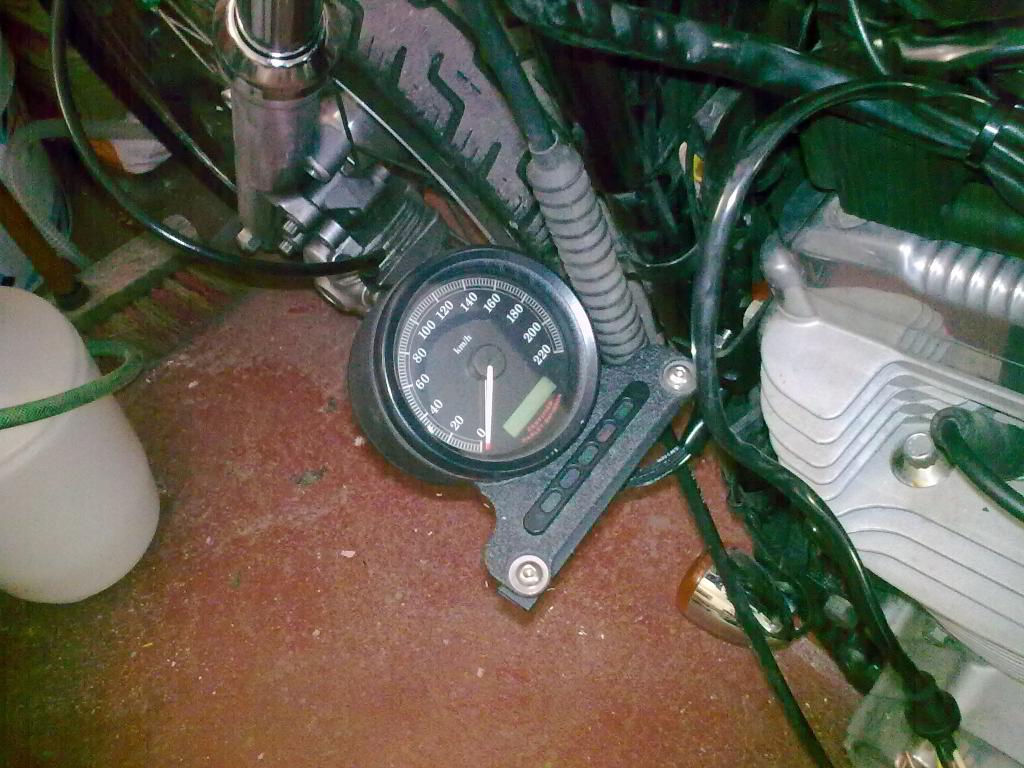

moi j'ai fais ça
mais j'ai pas encore roulé avec depuis Laughing

J'ai installer le mien, place aux photos :

je vois que t'as assuré et pour les diodes t'as fait quoi?? sur la casquette du phare??
a+

Pour les leds du compteur, j'ai fabriqué une petite plaque en plexiglass de 4mm d'épaisseur peinte en noir mat.

quelqu'un aurait-il une photo du support de chez CHOPS 76 monté ??
pour voir un peu ce que ca donne ?

perso j aurai peur de monter ce genre de support sur les culbu. a cause de la chaleur et des vibration
mais peut etre que je me trompe Mr. Green
