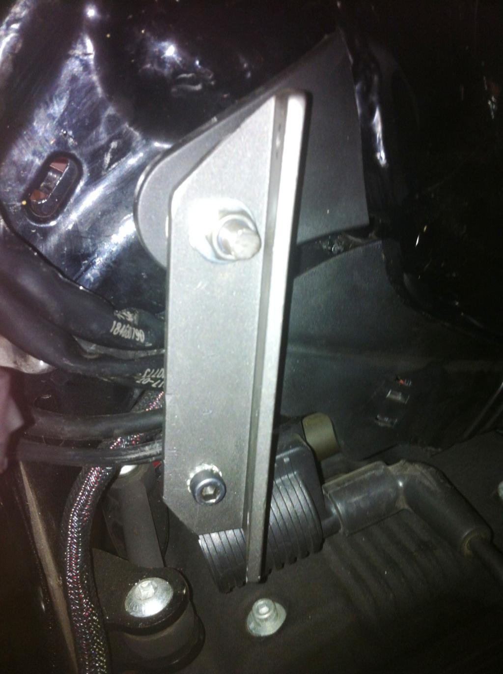

Oui j'ai vu ce montage. C'est en effet plus beau mais je ne pense pas que c'est plus solide. Là j'ai une fixation qui supporte les mouvement letéraux au longitudinaux de par la forme et la manière dont sont fixées les pattes (un U 'ouvert') ...
Par contre on ne voit pas bien sur les photos, mais les pattes sont 'percée' un peu à la manière du cache courroie de l'Iron/Nightster, ca allège visuellement et j'aim bien. Le tout sera reconditionné prochainnement (nouvelle peinture, boulon borgnes, etc...)

j'ai fait ce support et ça na pas bougé Mr. Green
http://sportster.xooit.com/t104-Compteur-lateral.htm

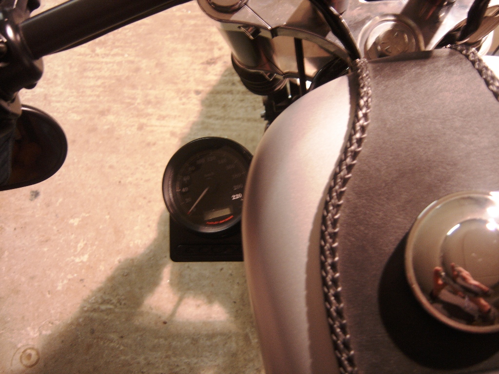

J'ai voulu faire disparaitre mes compteurs du guidon, les délocaliser en gardant compte tour et vitesse sans dépenser je ne sais combien pour un support...manque de moyens oblige ... donc voilà .
pour le moment aucun soucis,tout fonctionne pas de fissure ni de vibrations et pour ceux qui se posent la question..."oui je vois mes compteurs" Mr. Green Okay Mr. Green

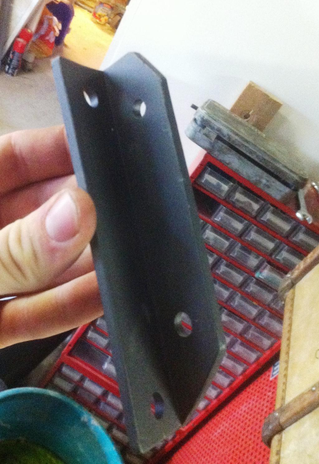

Donc dans un premier temps mon but était de fabriquer un support homemade adapter aux compteurs je suis donc parti de ça:

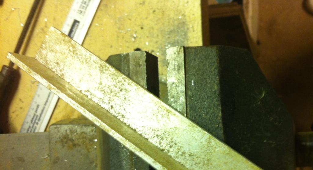

ensuite apres quelques coups de scie à métaux,lime et perceuse et biensur peinture voila la piece fini:
j'ai du percé un trou dans le support bobine en prennant garde de pas abimer le faisceau juste derrière. Le trou superieur est fixé sur un axe allongé de la fixation du réservoir et la partie in ferieur sur le support bobine:
et pour le montage des compteurs,je les ai inversé par ordre de prioritée selon moi (le compte tour en dessous et vitesse au dessus).Pour un meilleur visu j'ai du les démonter completement et couper dans le plastique du compteur pour permettre son orientation à l'interieur du support (5mn grand max).
Voilà j'ai donc les compteurs inversés et orientés,avec les DEUX délocalisé sur le côté (attention au rayon de braquage de la fourche,chez moi celà se joue au millimetre,à prendre en compte),j'ai aussi gardé mes voyants à leurs emplacement d'origine derriere le couvercle riser du coup j'ai du séparer les faisceau mais aucun soucis.
ZERrrrOooo euro et le plaisir d'avoir fait un truc sur sa bécane tout seul Mr. Green Mr. Green
En espérant que celà est pu aider les petits budgets comme santé
