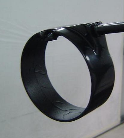

Voilà j'ai pour projet de délocaliser mon compteur, plutôt adepte du home made, j'aimerais faire un truc dans le genre du joker machine.
J'étais plutôt parti sur celui qui se fixe sur la vis du réservoir mais la fixation sur la fourche me tente plus.
Je me suis déjà procuré un support de compteur d'origine de Nigghtster, que je vais découper afin de ne garder que le cercle.

Salut,
Petite question, l'encoche au niveau du support compteur est ce qu'il faut qu'elle soit nécesserement en positionnée en bas du support où peut elle être placée eh haut ? C'est bien le passage de fils à cet endroit ?

Messages: 10 379
Oui, c'est obligatoirement en bas, et ça sert aussi à caler la position du compteur pour éviter qu'il ne tourne dans son support... Wink
