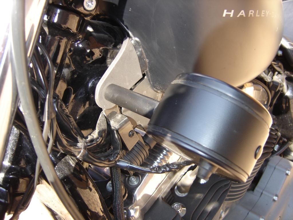

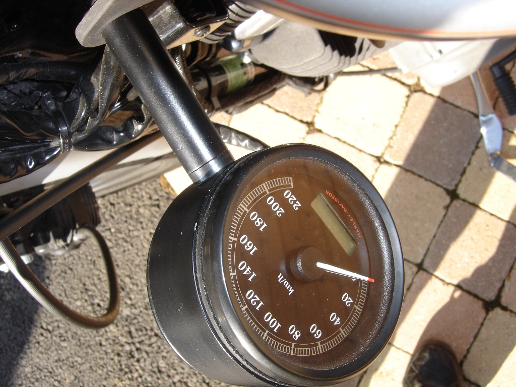

voila quelques tofs
bon elle est pas propre ma meule Mr. Green
je reviens d'une petite balade
en position conduite
on voit presque tout Cool

Ouais tu as une bonne visibilité du compteur au moins jusqu'à 140. Au delà en général on y roule guère donc peu importe.
J'aime vraiment, ça épure bien le guidon. La tige non plus ne choque bien.
Bravo. Okay

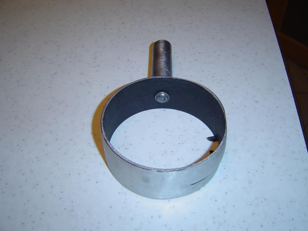

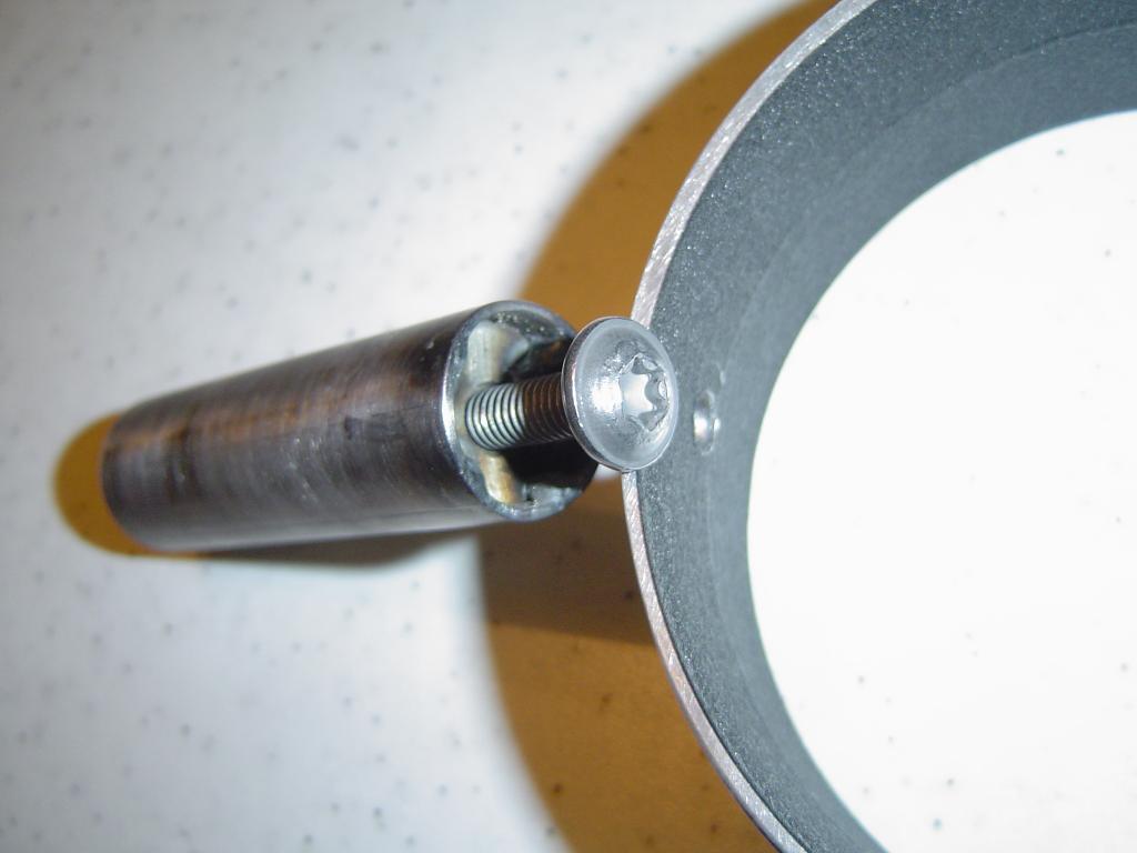

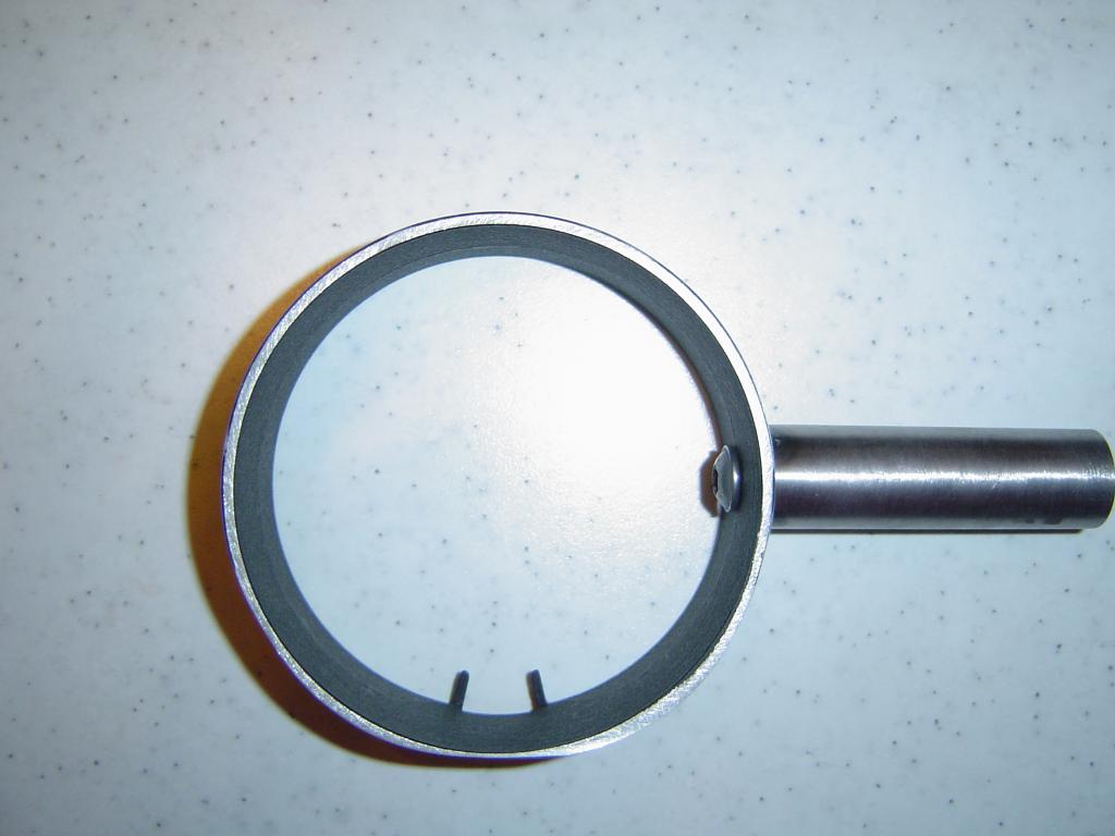

modification en cours
j'ai donc été obligé de supprimer la partie fileté faite sur mon entourage compteur lors de ma première tentative
qui c'est voué par un échec,cause trop de vibrations au ralenti
donc pour faire simple,j'ai pris
un bout de tube de 20 de diametre et 70 de long
soudage d'un écrou a l'intérieur du tube pour fixer l'entourage compteur au tube
la tete de vis située a l'intérieur de l'entourage compteur,doit passer j'ai calculé
y'a de la marge autour du compteur lui mème
a plus pour de nouvelles aventures Mort de Rire

Pourquoi ne pas avoir soudé le tube directement sur le cerclage ?
ça éviterait de l'infiltration d'eau et de rouille à plus long terme non ?
et j'aurais peut être pas mis la fixation à mi hauteur du cerclage
il serait moins tenter de tourner non ?
Pour le reste c'est impec ! Okay
