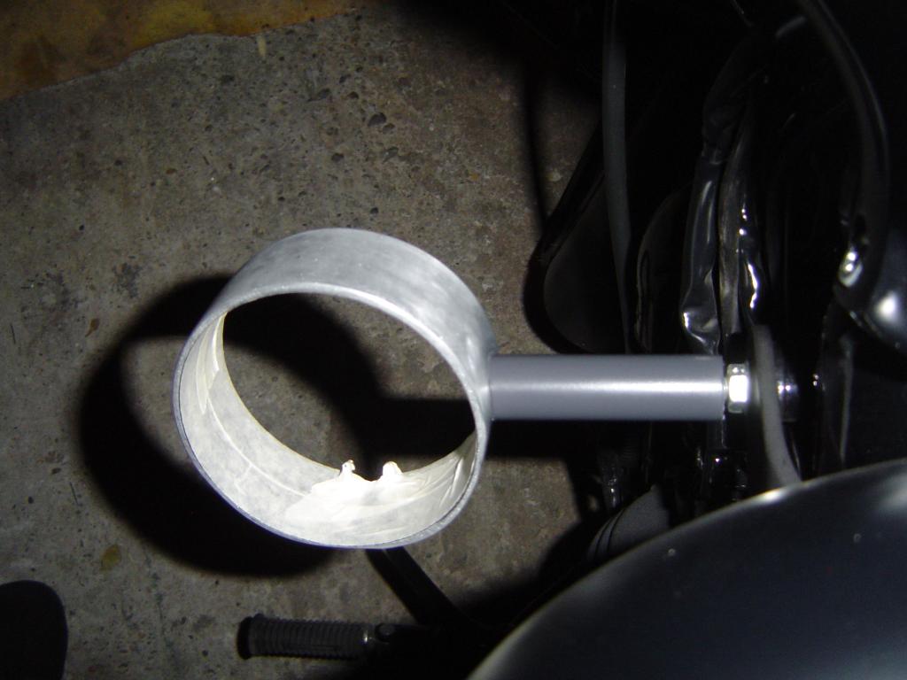

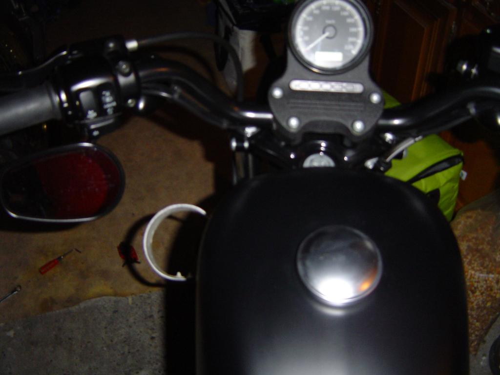

Pourquoi ne pas avoir soudé le tube directement sur le cerclage ?
ça éviterait de l'infiltration d'eau et de rouille à plus long terme non ?
et j'aurais peut être pas mis la fixation à mi hauteur du cerclage
il serait moins tenter de tourner non ?
Pour le reste c'est impec ! Okay
car acier sur alu c'est difficile Phil Mr. Green
en voila un qui suis
acier et alu pas compatible pour la soudure
bien vue Okay

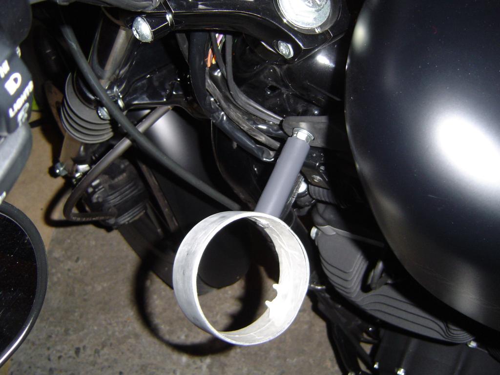

petite suggestion Mr. Green
pourquoi tu n'as pas soudé un autre écrou dans le tube
et mis une tige filetée ça eviterais de voir l'écrou
Mer 26 Jan - 22:57 (2011)
philoux
Inscrit le: 24 Nov 2010
Messages: 4 481
Localisation: bordeaux
slt Madmax

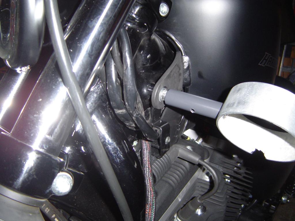

y'a déjas un ecrou soudé a l'intérieur
ce qui fait que j'ai 2 points de serrage (par sécurité)
1 au niveau des pates du réservoir
et ensuite mon support compteur vient se visser sur le reste du filetage
pour ce qui est de l'écrou qui reste en visu
je trouverai bien quelque chose au boulot qui fera l'affaire(mode fouinage) Mr. Green
bon là j'ai tous mis sous appret et je les peints demain
phil Okay

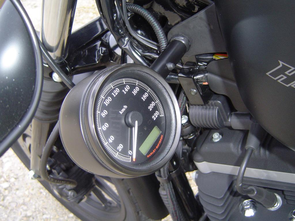

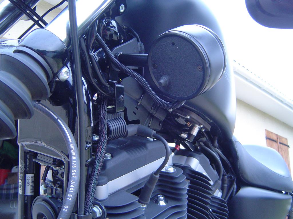

bon ben finalement j'ai pas pu attendre samedi Mr. Green
je viens de terminer a l'instant
ca y est compteur monté,rigidité total aucune vibrations Okay
me tarde d'aller essayer tout ca demain(si la route est sèche)
car là actuelement,il pleut Evil or Very Mad
et comme tout n'arrive pas tout seul,j'en ai profité pour démonter ma batterie
et brancher le faisceaux raccord pour le mettre a l'OPTIMATE 3+
Bon la il mouline,voyant jaune en continue,donc en train de charger je suppose Mr. Green
elle est tout contente la TITINE Laughing
phil Okay

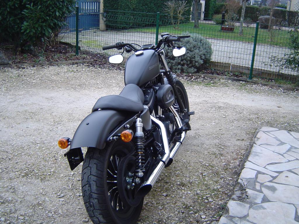

slt

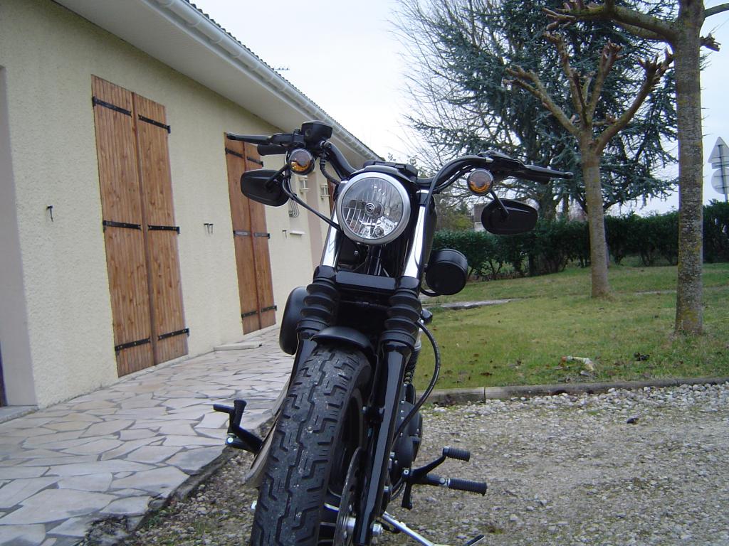

les dernieres pour clore ma participation a ce post Okay
dans le futur,je pense que je vai me pencher sur le phare et virer la casquette Okay
phil
Sam 29 Jan - 10:32 (2011)
Messages: 20 235
Pas mal du tout !
Moi je trouve que la casquette prolonge bien le galbe du peanut. En général, ceux qui virent la casquette fixent le phare sur le té inférieur et le phare se retrouve trop bas. Du coup, vu de profile, la bécane ressemble à un dog de tex avery !
