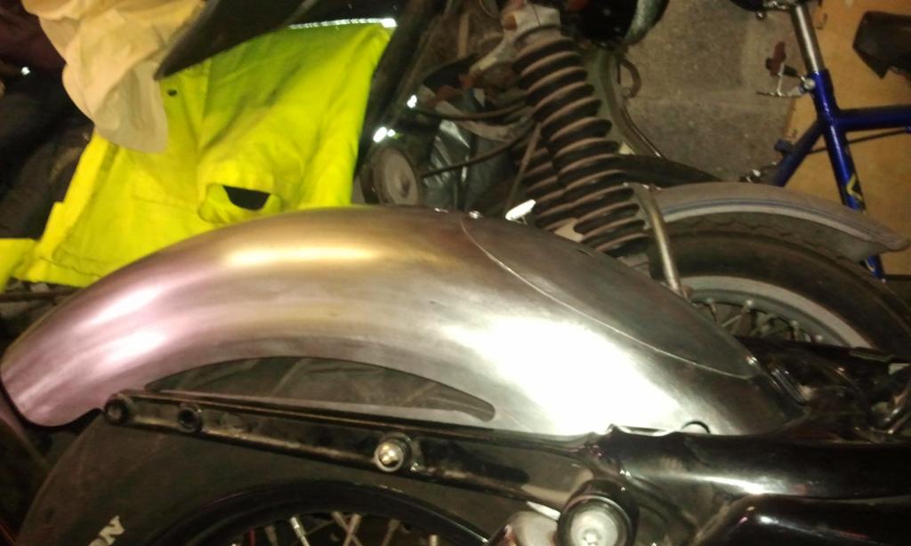

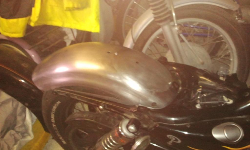

Bon, j'ai installé pour le fun, le couvercle provisoirement avec des rivets alu ça donne ça
Quitsetyk vous en pensez? Mr. Green
Reste les trous à boucher au mastic pis le primer et la déco!
Suite plus tard et j'ai fini de bouger l ECM! C'est galère.... Bannir

Jeu 21 Mar - 18:52 (2013)
greg83420
Inscrit le: 13 Oct 2011
Messages: 7 170
Localisation: 83420
Message J'AI BOSSE AUJOURD'HUI =GARDE BOUE ET SELLE SOLO Répondre en citant
Nickel ...t as bien bossé Okay
Beau boulot mac Okay
Nickel beau boulot Okay
ben ça rend bien Mac Okay
tu vas faire quoi comme déco Question
Je sais pas! Crying or Very sad des flammes?? Non?
Ou deux tons de black avec un p'tit logo, ou j'sais pas encore?.....t'as une idée
Un p'tit lettrage en jaune orange.....j'sais pas.
À voir Mort de Rire
Joli decapage . Okay
J'aurais du acheter une machine, j'aurais gagné du temps et surtout du resultat quand je vois ton boulot .
J'ai pas de machine..?!
J'ai brûler au chalumeau à gaz 10 roro chez brico!
Puis j'ai gratter avec une spatule et mis un coup de brosse avec ma perceuse !! Tout à la paluche sith! Mr. Green
une matinée une aprem pour avoir l'aspect metal
Puis j'ai découpé le morceau a la scie sauteuse et donné le bon galbe à la main, bon Mort de Rire c'était un morceau de GB quand même, mais il a pas le même galbe à tout les endroits
J'avais un bout côté feux et il a fallu un peu le tordre et le frapper sur les bords....mais à part une perceuse et une scie j'ai que dalle...
Un peu de sueur, la bite et le couteau comme on dit chez les scaphandriers Okay
J'ai pas pensé au chalumeau et j'ai pas de perceuse Mort de Rire
100% paluche Mr. Green
