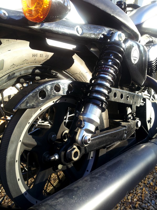

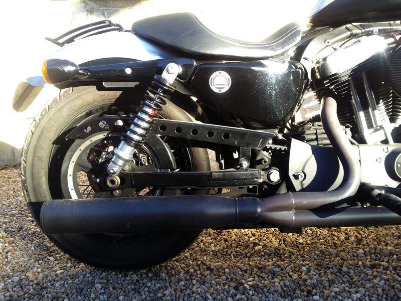

Deux tofes prises à l'arrache cet aprèm.
J'ai opté pour les corps d'amortos "bruts", avec les ressorts noirs c'est raccord avec la couleur du Skipster.
