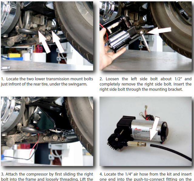

De plus sur la notice, le modèle 00-04 est monté sous le cadre :

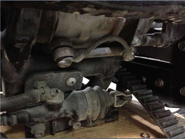

Cependant cet emplacement ne correspond pas au mien :

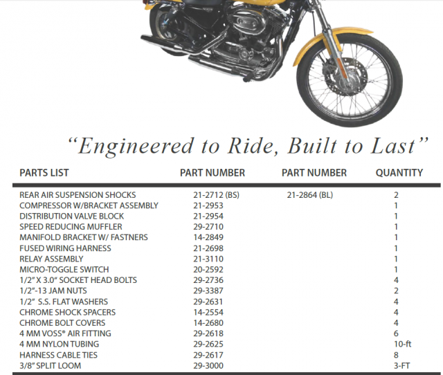

La notice du 00-04 :

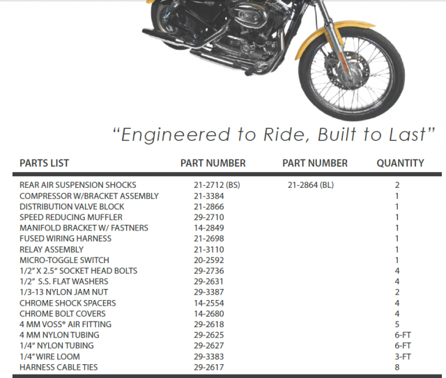

La notice du 05-08 :

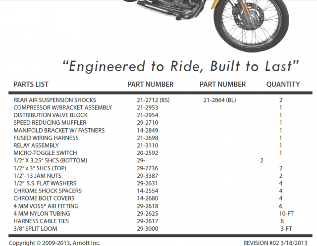

La notice du 09-13 :

Logiquement tu devrais prendre le modèle 00-04. Mais on dirait qu'il y a une différence en effet entre la photo du fabricant et la tienne, au niveau de la fixation de la pompe.
Tu n'as pas les photos du montage de la pompe pour les modèles supérieurs (05-08 et 09-13) ?, surement que celles-là correspondent à ta moto...
En outre, ton bras oscillant est de 2011, peut-être que tout l'arrière aussi a été bricolé et ne correspond plus à ton modèle de 2004.

Les modèles 00 à 04 c'est des moto à moteur montés rigides sur le cadre, comme sur la doc des amortos, toi tu as une nouvelle génération sortie en 2004 avec le moteur monté souple dans le cadre par l'intermédiaire de biellette et de silent-blocs.
Donc toi il te faut le montage 04 à nos jours.
