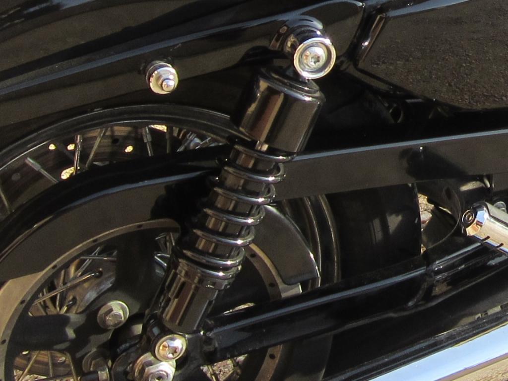

Quelques éclaircies cette après-midi, j'ai enfin pu tester mes nouveaux amortisseurs !
Shock Factory 12 pouces noir
Après avoir parcouru une centaine de kms, et bien je peux vous dire que je suis très satisfait de ma nouvelle paire d'amortisseurs !
J'ai l'impression d'avoir conduis une autre bécane ! Les aspérités de la route sont agréablement absorbées et les amortisseurs font pleinement leur boulot !
Le fait d'avoir rabaissé légèrement l'arrière me donne une position de conduite plus agréable et surélève un peu le guidon.
Bref le combiné ressorts de fourche progressive et amortisseurs Shock Factory fonctionne !
