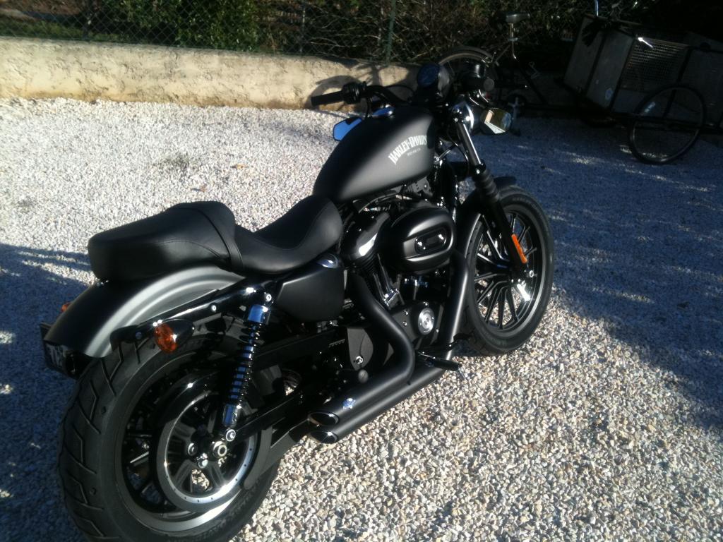

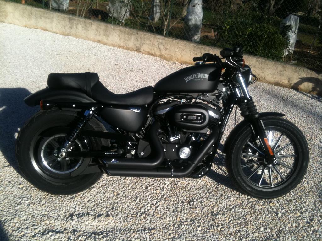

Je vous présente donc mon Iron 2014 (sans ABS), il était prévu d'arriver fin mars 2014, et miracle coup de fil du concessionnaire jeudi dernier, votre Iron est prêt. Content le gars...
Donc 2 petites photos prisent a la va vite avec mon téléphone, histoire de vous le montrer.
Et si ça c'est du 11', alors c'est des sacrés pouces... Mort de Rire

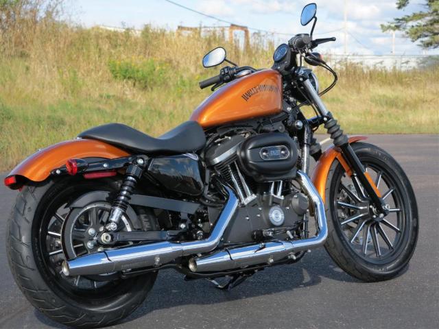

Donc 11" sur les versions US et 13"1/4 sur les versions Europe... Wink
Quand on voit l'écart entre la roue AR et le garde boue, y'a de la marge !
Si je ne m'abuse, ça c'est une version US (amortos plus courts effectivement) :
