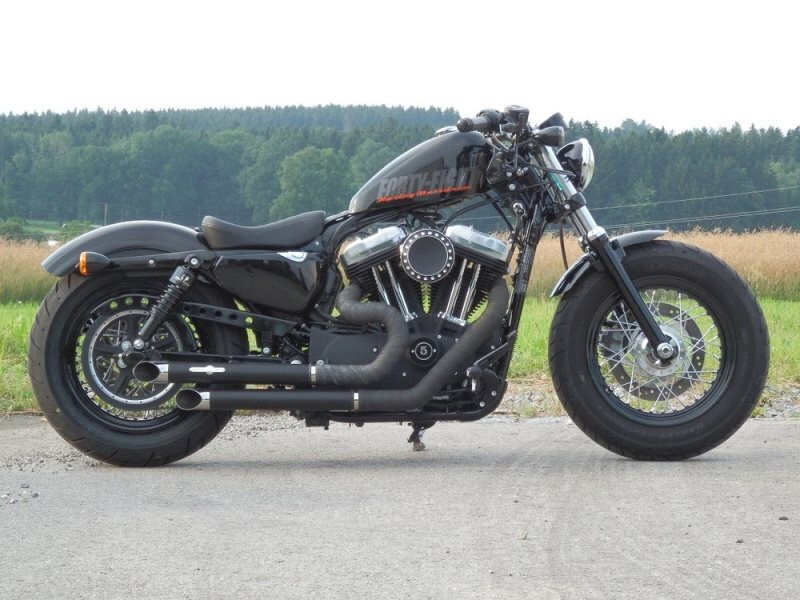

le ca c'est comme le c je pense du 11 donc le mieux est des 13 avec un kit lowering comme sur la photo que j'ai posté plus haut .

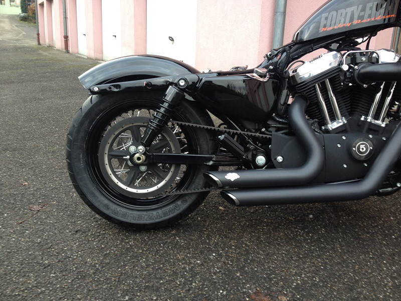

J'ai comme un doute ...
La prepa a Mr bobber custom a des amortisseurs 11".
J'ai moi aussi opté pour ces amortisseurs mais vu de profil ma moto est carrément plus haute !
Pourtant quand je mesure de vis à vis j'ai 28 cm, une réponse à cela ?

C'est un effet d'optique parce que t'as coupe le garde boue et virer le porte catamoche et le protège courroie.

Je ne pense pas que ca soit un effet d'optique, son amorto est plus penché que le miens...
Je me réfère aux sabres, sur la mienne l'extremité s'arrete juste au dessus de la surface du pneu (visuellement parlant)
Mer 10 Déc - 22:56 (2014)
Messages: 6 570
le réglage de précharge est différent...
avec ta clé d'amortisseur, tu tournes la bague de réglage de précharge et t'auras une variation de longueur de ton amorto....
https://www.youtube.com/watch?v=DcmVptyX5j4
/!\  que ça joue sur la tenue de route   Okay
