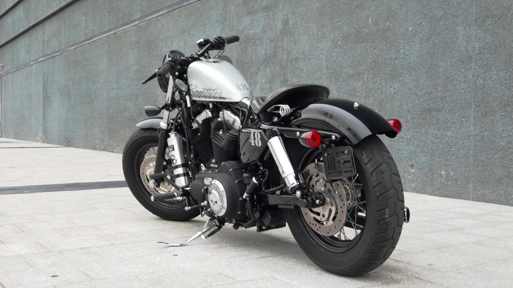

Voici a quoi ressemble une paire de 412 full cover en 11" sur mon 48 Okay
REf: 412-4070C
Tout est fourni avec les entretoises pour décaler l'amorto vu sa largeur, la graisse et la clé pour le réglage de précontrainte.
Installation avec un cric et un poto sympa pour sécuriser l'opération.
le rendu me plait beaucoup, le confort en rapport avec la taille de l'amorto Embarassed le réglage d'origine au plus souple laisse l'amorto talonner trop vite il va falloir modifier la précontrainte en esperant obtenir plus de souplesse ....
