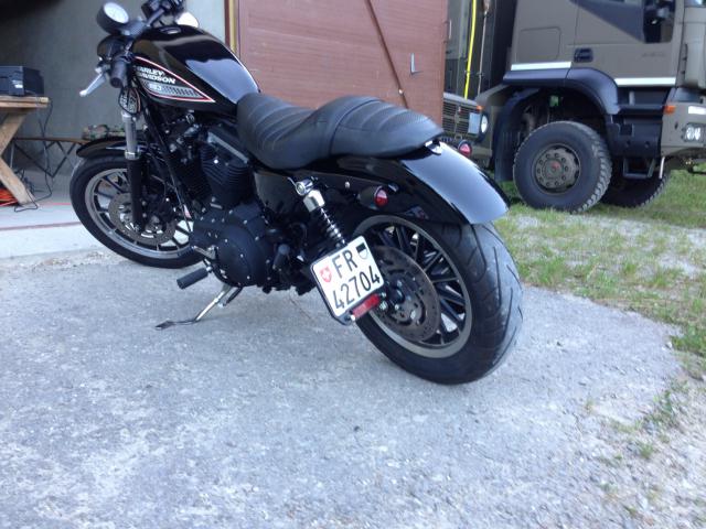

Shocked t'as sacrément descendu le garde-boue pour que ça touche le couvre-courroie... Mr. Green
Une photo ?
Je ne vois pas d'autre issue que de remonter un peu ton garde-boue, parce que si tu veux mettre des amortos plus longs que ceux d'origine, autant transformer ton 883R en Scrambler et donc aussi remonter le garde-boue... Mort de Rire

Voilà la bête
Mar 20 Jan - 00:25 (2015)
Un photo du côté droit serait plus appropriée... Wink
Mar 20 Jan - 00:34 (2015)

Je pensais, mais la moto est chez le carrossier à 30
Km de chez moi, et j'ai que cette photo en stock...
J'irai en faire une au plus vite.
Mais c'est vrai que assis dessus, la distance entre le garde boue et le cache courroie est assez grande.
Mais ça a quand même toucher lors d une compression complète...

Ruffieuxm: en regardant ta photo, je remarque que tu as un porte plaque "standard helvétique pour l'expertise" (because le catadioptre Mr. Green )

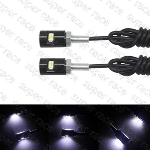

Les deux trucs que je vois en bas à gauche et droite du catamoche, c'est l'éclairage de plaque ?
C'est des trucs de ce genre non ?
