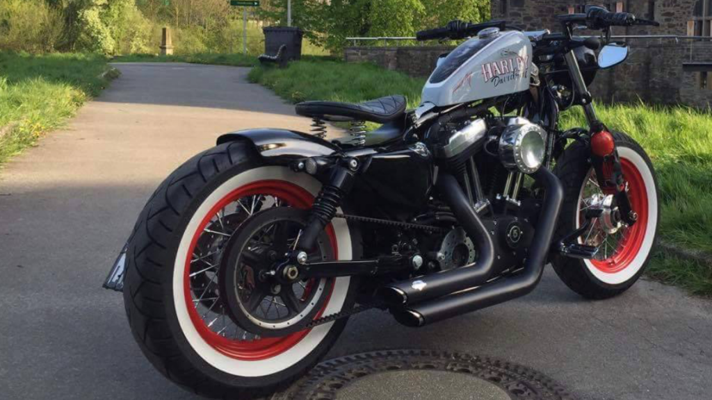

El Penguinno a écrit:
Y me semble que ce existe en 10...après t as aussi des kits de rabaissement Okay
J ai rechercher , mais sans trouver , dès info pour modifier / rabaisser le garde boue ,
Qq en connais un peu plus ??

Non je voulais cité ": il y a une modif de garde boue sur cette photo ... "
