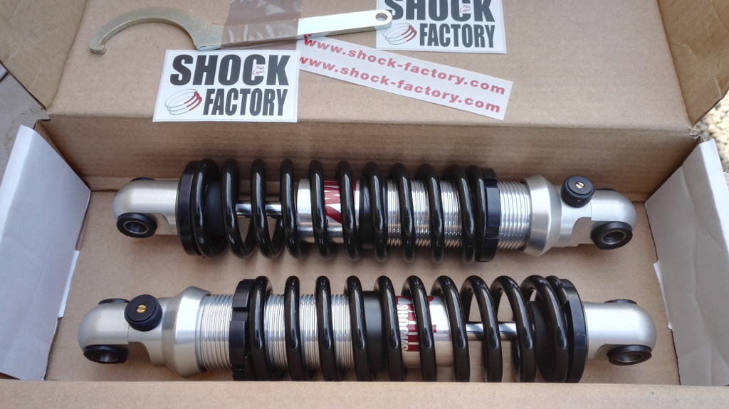

Même si j'ai pas encore en ma possession la bécane (nightster US donc amortos 11") j'ai pu faire plusieurs essais et il est clair qu'il va falloir changer d'emblée les suspensions. Je me suis tapé toutes les pages du dossier et mon choix s'est porté sur les Hagon 2810 grâce aux retours de tous ceux qui les ont installés et que je tiens à remercier au passage!
J'ai donc contacté Hagon USA pour des 2810 13" et je leur ai filé ces infos:
"Les routes du Québec sont nazes, j'ai des problèmes de dos, je pèse 74kg, pas de duo ni de bagages, 2 forumeurs l'un pesant environ 60kg l'autre 80kg tout mouillés ont pris des ressorts de 12 et 16kg/cm respectivement (ils se reconnaitront!) donc j'assume que des 14 devrait être un bon choix"
Ils me conseillent eux aussi de prendre des ressorts en 14kg/cm au vu de ces renseignements...
Qu'en pensez-vous?
Sachant que dans la mesure du possible j'aimerai des suspattes un chouilla plus "sport" que "touring" malgré tout...

Alors j'ai eu des nouvelles de Hagon UK et eux me proposent plutôt le 18kg/cm (cette fois-ci je n'avais parlé du retour d'expérience de nos deux forumeurs)...
Ça à l'air d'être leur standard, mais je préfèrerai plutôt me fier à ceux qui ont testé plusieurs configurations sur le terrain.
Bref 14, 16 ou 18 à votre avis? Si les amortos se tassent avec le temps peut-être ne vaut-il mieux pas partir trop bas?
Hagon UK m'a aussi fortement suggéré sa gamme Nitro, vous connaissez?

Bon j'ai réécrit à Hagon UK pour leur parler des gens qui avaient changé les ressorts en 18 kg/cm pour des moins durs et ils me répondent que c'est pourtant ce qui marche pour la majorité pour ce modèle de moto en tenant compte de mes renseignements... A comparer avec Hagon USA qui eux étaient d'accord avec mon choix de prendre des 14 kg/cm!
Si un utilisateur des Hagon 2810 peut me donner son avis, je suis preneur Smile
