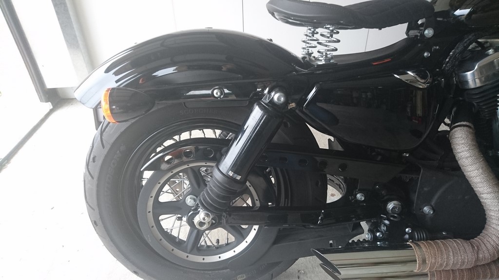

Germain69 a écrit:
J'ai déjà remonté les origines de deux crans et ça va déjà bien mieux à Madame Smile
Par contre, on verra pour la saison prochaine le passage sur de nouveaux amortos style Fournales ou RK Smile
Pour ma part, je suis passé sur des Shock Factory en juin et j'en suis plus que ravis. Le comportement est vraiment différent et le réglage de l'hydraulique permet de conserver du confort avec et sans passager.
Le rapport qualité/prix est vraiment très bon.

Des Photos ? Wink
Mar 23 Aoû - 12:21 (2016)
Pierrot46
Inscrit le: 29 Avr 2015
Messages: 45
Localisation: Villenave d'Ornon
Des Photos ? Wink
en voici une
