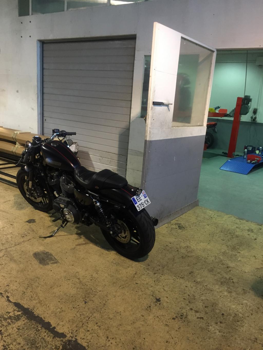

Arrivée depuis Paris la veille au soir avec mon HD je dors à l'hôtel cité à 300 m et je laisse ma meule à l'atelier.
Le lendemain je me pointe à l'atelier et là ça démarre par une visite de la fabrique.

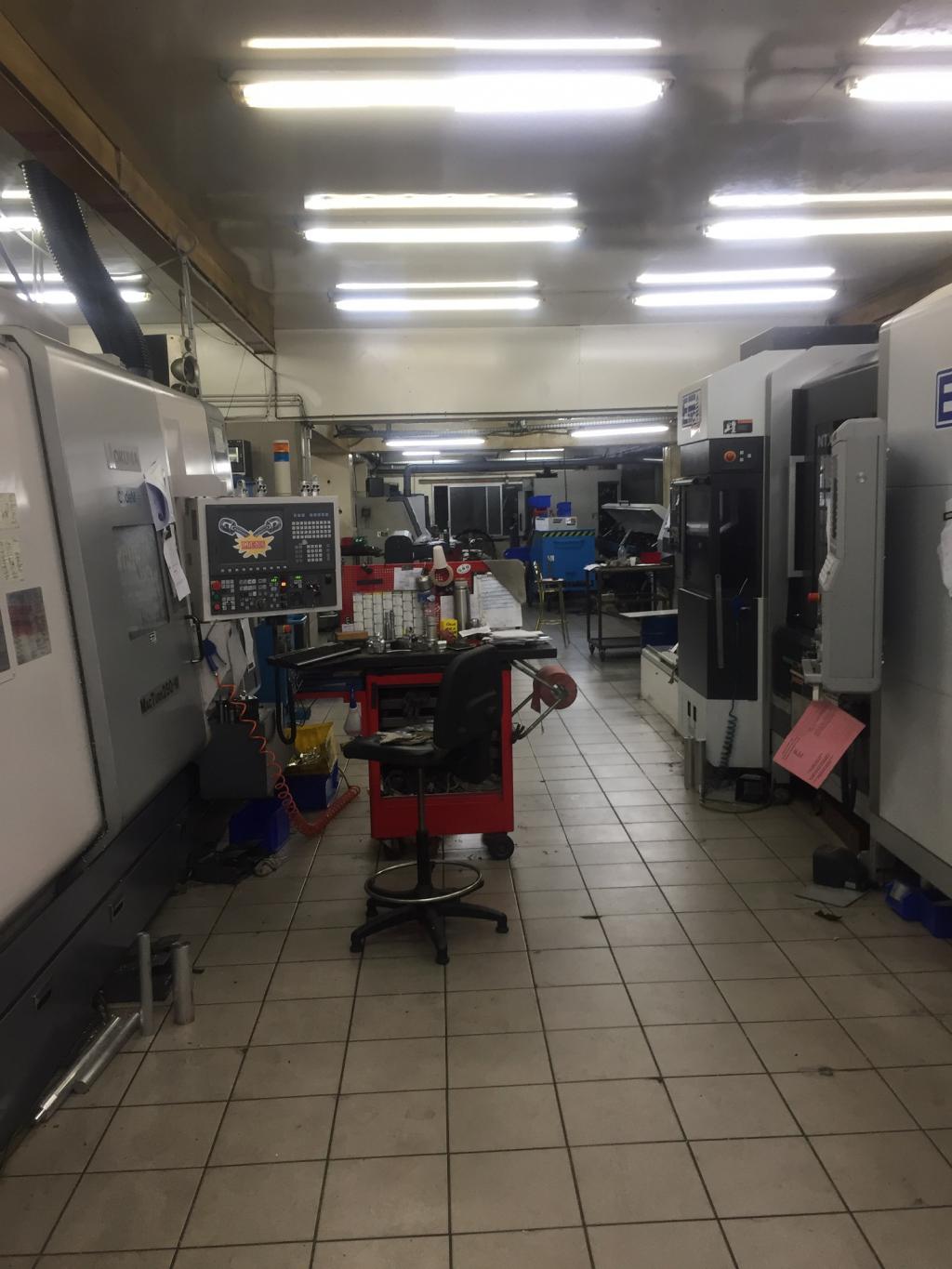

Ensuite j'enchaine sur l'atelier machines : fraiseuses multiaxes à commandes numérique, rectifieuses et autres tuerie Mr. Green

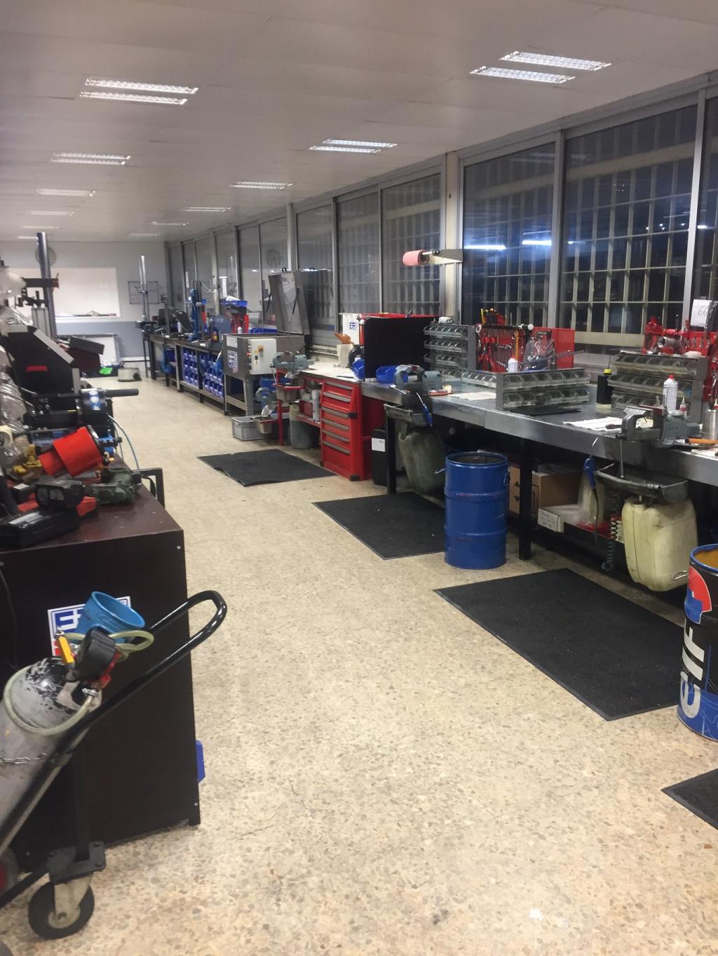

Puis le labo :

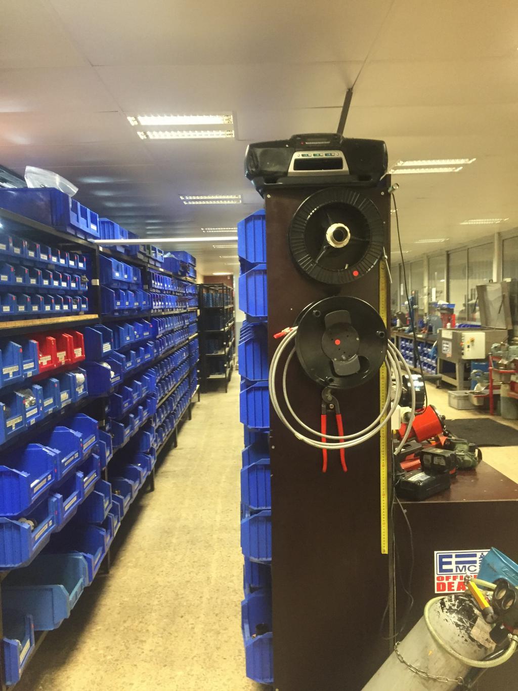

Les pièces de rechange et le différents ressorts :

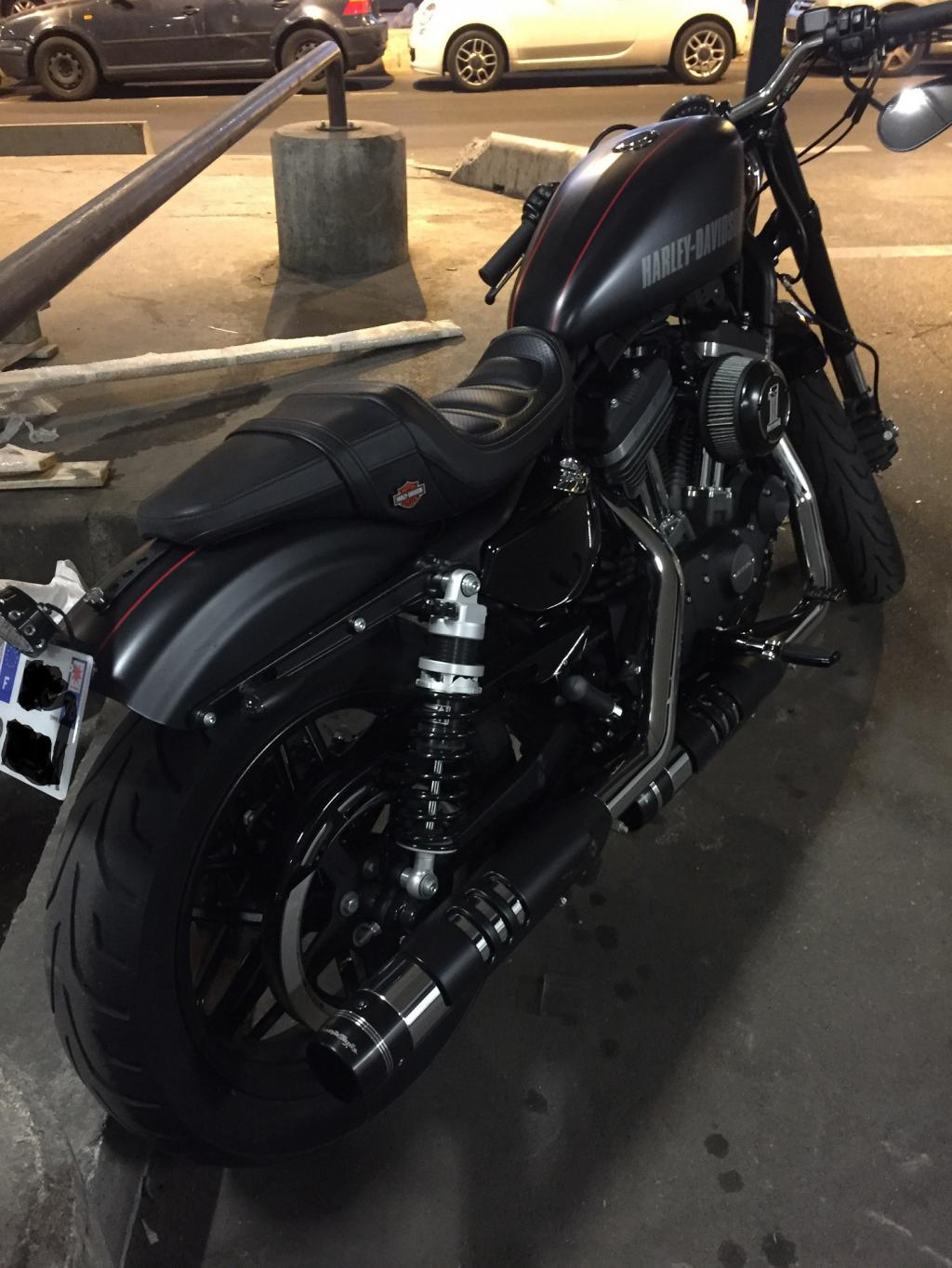

Après une journée bien remplie essais de la bécane par l'ingé et verdict : "houai c'est pas mal !" qu'il me dit Laughing là j'essaye à mon tour et là j'hallucine sur le changement de comportement de ma brelon Shocked
C'est pas compliqué tout est mieux Shocked
Les petites bosse qui me flingaient le dos sont maintenant absorbées de façon incroyable, la tenu à "grande" vitesse en courbe est géniale et ce niveau de confort était inconnu jusque là !!!
Ma becanne aujourd'hui:

@goloyeu
les deux molettes en haut de chaque amortisseur servent pour l'une, à régler la réaction d'amortissement lent (Pour les grandes courbes à grande vitesse par exemple c.a.d des déplacements du bras oscillant relativement lents) et l'autre pour les petits déplacements rapides du bras oscillant.
Moi j'ai choisi cette version mais il y a aussi maintenant une version plus simple avec une seule molette.
Pour mes amortos on se retrouve alors avec un réglage de l'assiette sur le ressort comme sur quasiment tous les amortisseur de base, puis un réglage pour les déplacement lents du bras oscillant et un autre pour les déplacement rapides (tu sais le petites bosses bien sèches ou raides qui nous flinguent le dos sur nos petites départementales ...)
Soit au total 3 réglages :-)
