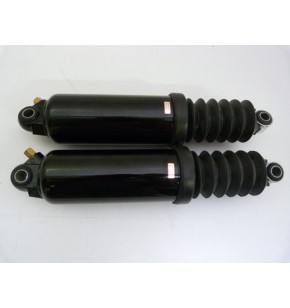

On parle bien de ça?
Question look , si quelqu'un à une photo suis preneur! Cà m'intrigue...pas trés beau ces gros soufflets!

Oui, c est bien ça.
Sur'les touring le look n'a pas d'importance car les sacoches les cachent.
