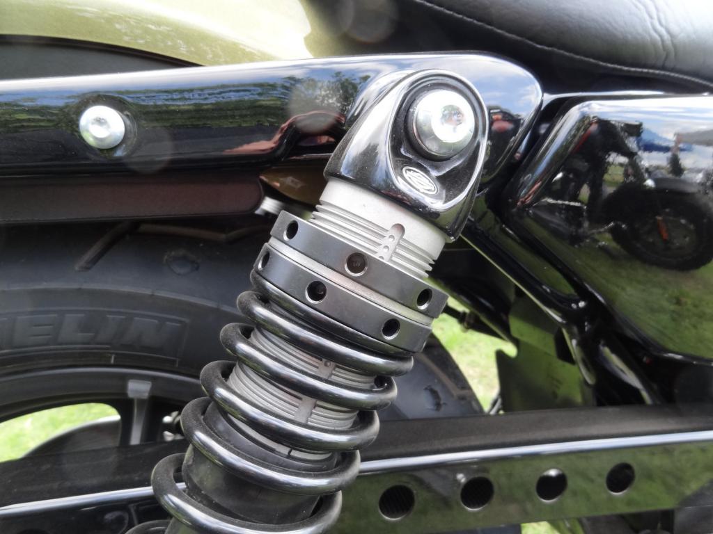

Bonjour à Tous,
Je souhaiterais modifier les amortisseurs de mon Iron, le but étant uniquement de lui abaisser l'arrière et d'équilibrer le tout avec un guidon lui un peu plus haut, je pensais à un Keystone ou autre de cette hauteur... (faute de gout peut être... pour le moment ce n'est qu'une idée)
Du coup, je cherche le bon compromis entre look et conduite... Précision, je roule uniquement en solo et fais plus d'1m80, je viens de passer en commandes avancées pour plus de confort et ne voudrais pas revenir en arrière en montant des amortisseurs trop courts. Ont-ils une grande influence quant à la position des jambes ? Rolling Eyes
Autre contrainte, si je pouvais éviter de changer la béquille, ça serait bien également, du coup après avoir pas mal lu les anciens post, je pensais partir sur des Amortisseur Progressive Suspension noirs series 412 en 12" voire 11"50, vous en pensez quoi ?

Fabcro
Inscrit le: 15 Mar 2014
Messages: 3 759
Localisation: St Etienne
Et pourquoi ne regardes tu pas du côté de chez Shock Factory?
Amortos sur mesure sans supplément de prix... Wink

Fabcro
Messages: 3 759
Pour ce qui est de la position de conduite en changeant les amortos arrière, je ne vois pas bien ce que ça pourrait changer... scratch scratch scratch

Bon, j'ai sauté le pas.
J'ai commandé les Shock Factory en 12 pouces!!
Hier soir, j'appel Mike, on discute, il a 1 jeu en stock, je passe commande, je rappel ce soir pour quelques infos, et y'a plus de stock...
Reste à attendre une dizaine de jour maintenant...
Qui m'a piqué la paire en stock??? Evil or Very Mad
