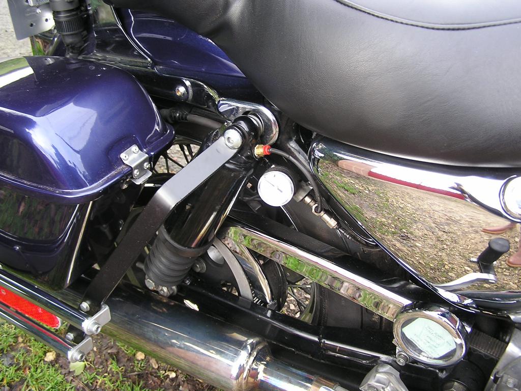

lynyrdpb
Inscrit le: 01 Sep 2013
Messages: 56
Localisation: Lyon
Ils sont montés avec le réglage de l'hydraulique positionné vers l'arrière et en bas.
Voilà deux photos :
Ma moto : http://www.forumsportster.com/t16178-La-mienne.htm
