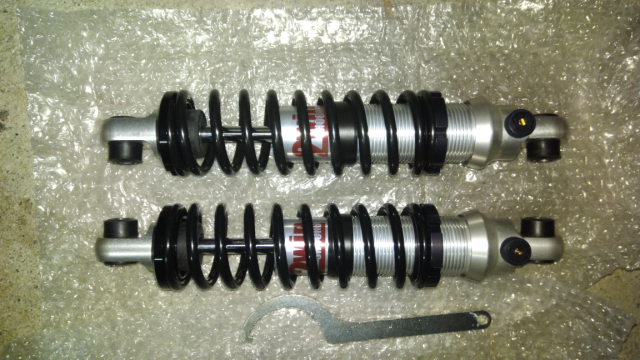

Bon, et bien voila, j'ai reçu mes Shock Factory en 12"!! Mr. Green
Y'a plus qu'à faire un peu de mécanique maintenant!! Mr. Green Mr. Green
