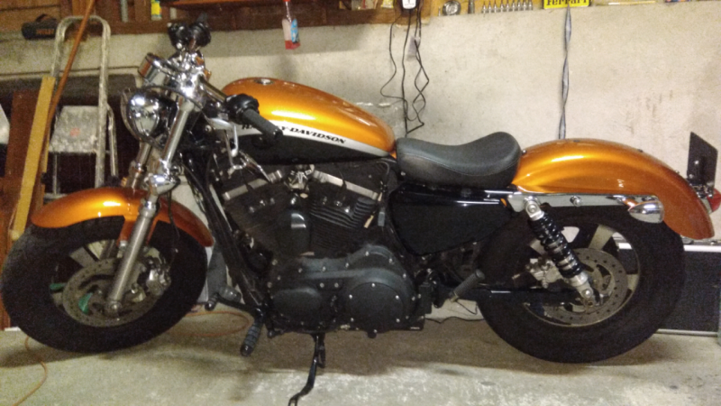

Voilà mon changement de suspensions arrières ; des "412, Progressives suspensions". Avant :
Après :
Les 412, quel réglage pour les connaisseurs ( 5 positions ) : pour un bon compromis solo et duo ?
Les 412 se font rares et les autres modèles sont beaucoup plus chers.
Le vendeur aura testé ma patience, j' ai attendu longtemps pour les avoir ( France )...
Vous en pensez quoi ?
Pour ceux qui ne connaissent pas l' anglais, il faut bien regarder la notice et traduire avant de monter...
Demain, je vais essayer la bête.
Ps :
j' ai regardé la tension de ma courroie une fois montées les suspensions : 1,5 cm environ , donc elle est la limite d' être détendue, il me semble ?.... J' espère que ça pourra attendre la prochaine révision car je n' ai pas de clé à la bonne taille pour les écrous de roues.

Essai satisfaisant en solo, réglage dureté minimum sur les suspensions et ça absorbe mieux les inégalité de la route, et la rigidité du train arrière est nettement meilleure. Donc, meilleur amortissement et meilleure tenue de route. à confirmer en duo, mais la position 2 sur la dureté devrait suffire pour le duo.
Conclusion : c' est le jour et la nuit entre amortos d' origine et les 412 progressive suspension heavy duty... Mission réussie
