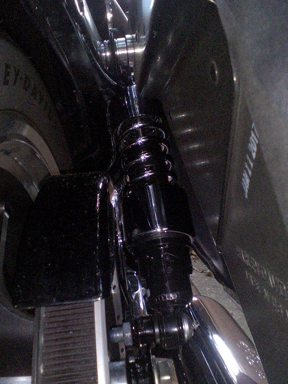

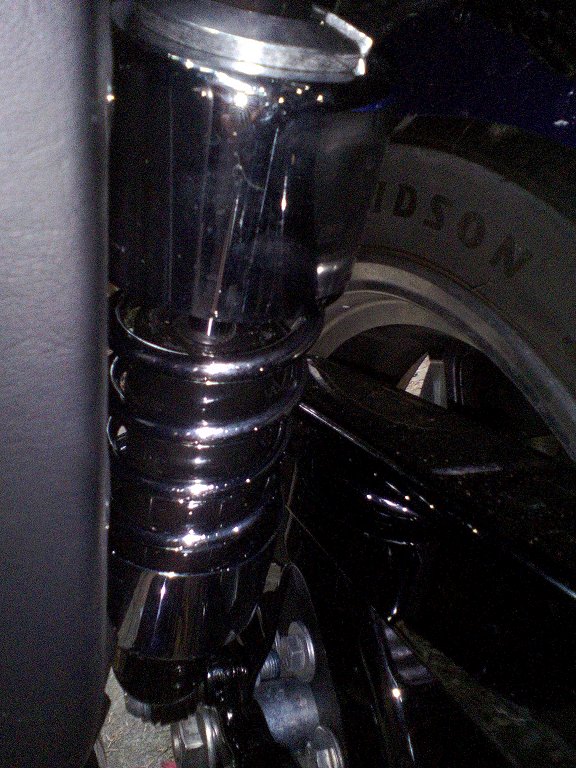

Bonsoir à tous.
Je me permets ce post pour vous donner mes 1ères impressions après remplacement des amortos d'origine par des Progressive 412 en 12" sur mon 1200T 2017.
Après 1500km en origine, le constat est simple: il est impossible de trouver un compromis confort/tenue de route.... pour mes 70kg, 7 crans permettent de rouler à allure modérée sur route en bon état... dès que ça se dégrade on se fait secouer comme un prunier... alors au début on s'arrête, on enlève un ou deux crans, et ça va un peu mieux...alors on remet du gaz et à la première saignée on prend un coup dans les reins parce que ça talonne !
D'ailleurs, même au plus souple ils ne s'enfonçaient pas lorsque je m'asseyais sur la moto
Avec les 412 grosse différence: réglés avec +1 cran, léger enfoncement quand je m'assois (très bien, il faut un minimum de course morte/détente au repos).
Une fois en route il n'y a pas photo, grosse amélioration niveau confort, en tous cas plus que ce que j'attendais, vu qu'ils ne font qu'un demi pouce de plus en longueur. Ce n'est plus la même moto, quel agrément.... enfin !
Ensuite la bécane est un peu plus vive.... à la première bretelle de sortie, elle est rentrée plus vite que d'habitude, ça m'a surpris, tout a raclé bien comme il faut Very Happy Bon, c'est vrai c'est pas dur d'origine sur la superlow, mais je ne pensais pas racler là vu que maintenant elle est plus haute de l'arrière.
Bref, pour ceux qui hésitent encore, allez y vous ne regretterez pas votre investissement.
