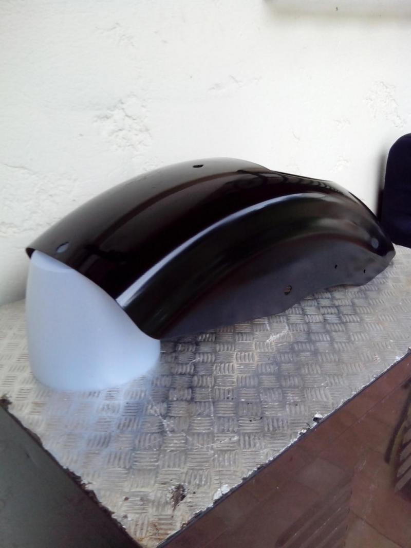

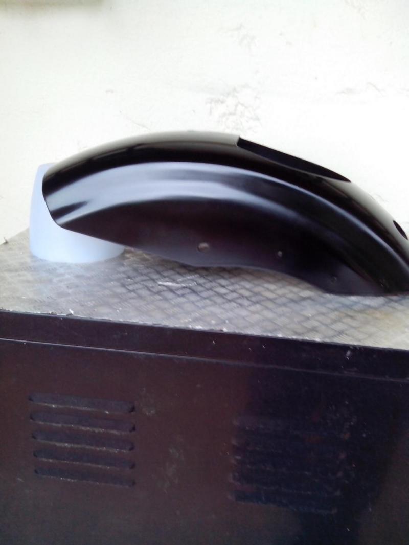

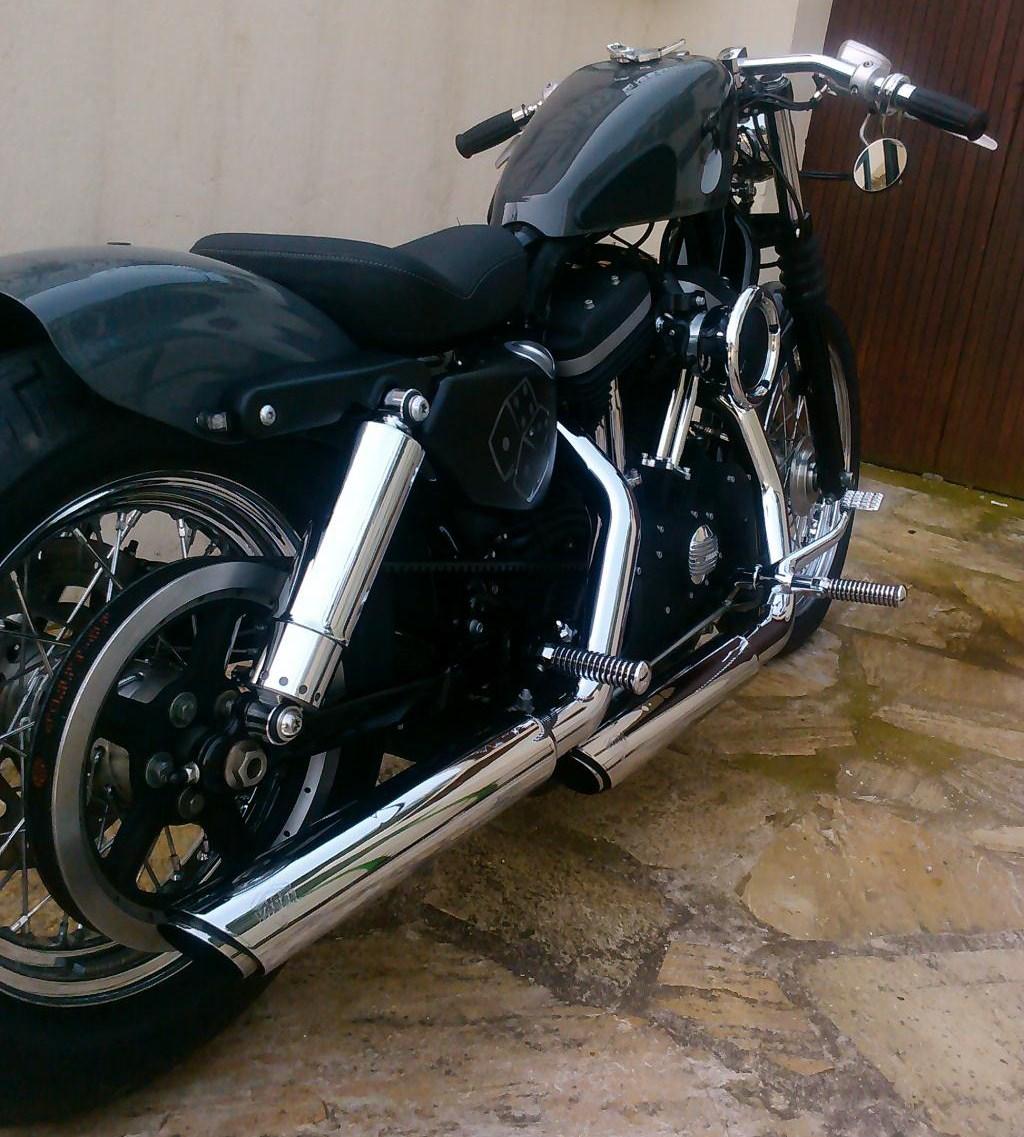

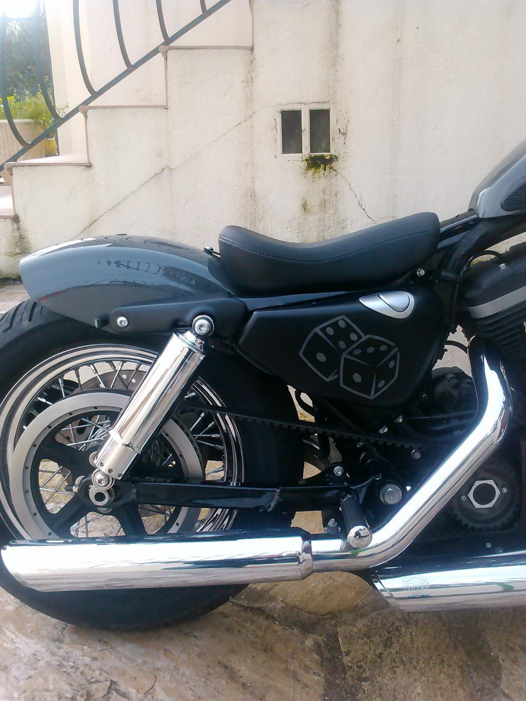

moi j ai fait ca sur la mienne a partir d un garde boue de 883 R et je peut faire du duo sans aucuns soucis Okay

très sympa cette monture Okay
et le GB aussi Mr. Green

beau boulot...
ça fini bien ces mini caches sabres...(ms bike tec ?)

Non .. Fabrication maison Okay

OUAHH !!! super taf mec !

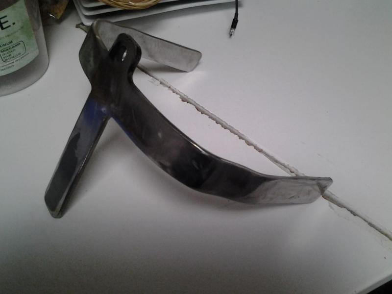

Tu l'as renforcé ou juste découpé et monté ainsi?

oui le gb a été renforcé Okay j ai utilisé le rigidificateur d origine que j ai modifié/rallongé/soudé Okay
et j ai fabriqué un autre gb arriere pour mon pote druman ...sauf que celui est plus long de 2 cm pour pouvoir y poser sa selle double d origine ..et aussi de remettre l ecm sous sa selle Okay

T'as pas essayé avec un GB style Forty Eight?
Les mini sabres sont parfaits,franchement très beau boulot....

impossible avec un garde boue de forty/NIGHT/IRON Okay
les sabres je les ais disqué puis mastiqué a la pate epoxy ensuite poncage et peinturlurage Mr. Green
