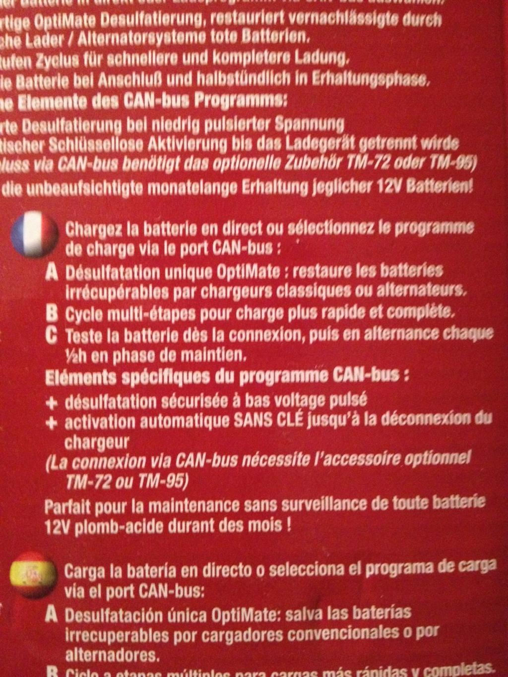

faudrait que tu mettes le meme placard de l ancien optimate aussi Okay

Voilà pour le placard de l'Optimate 4 (pour batterie au plomb):

Pour info, le chargeur de l'Optimate spécial lithium est sensiblement plus gros que l'Optimate 4.

allez hop une photo des 2! Mr. Green Okay
