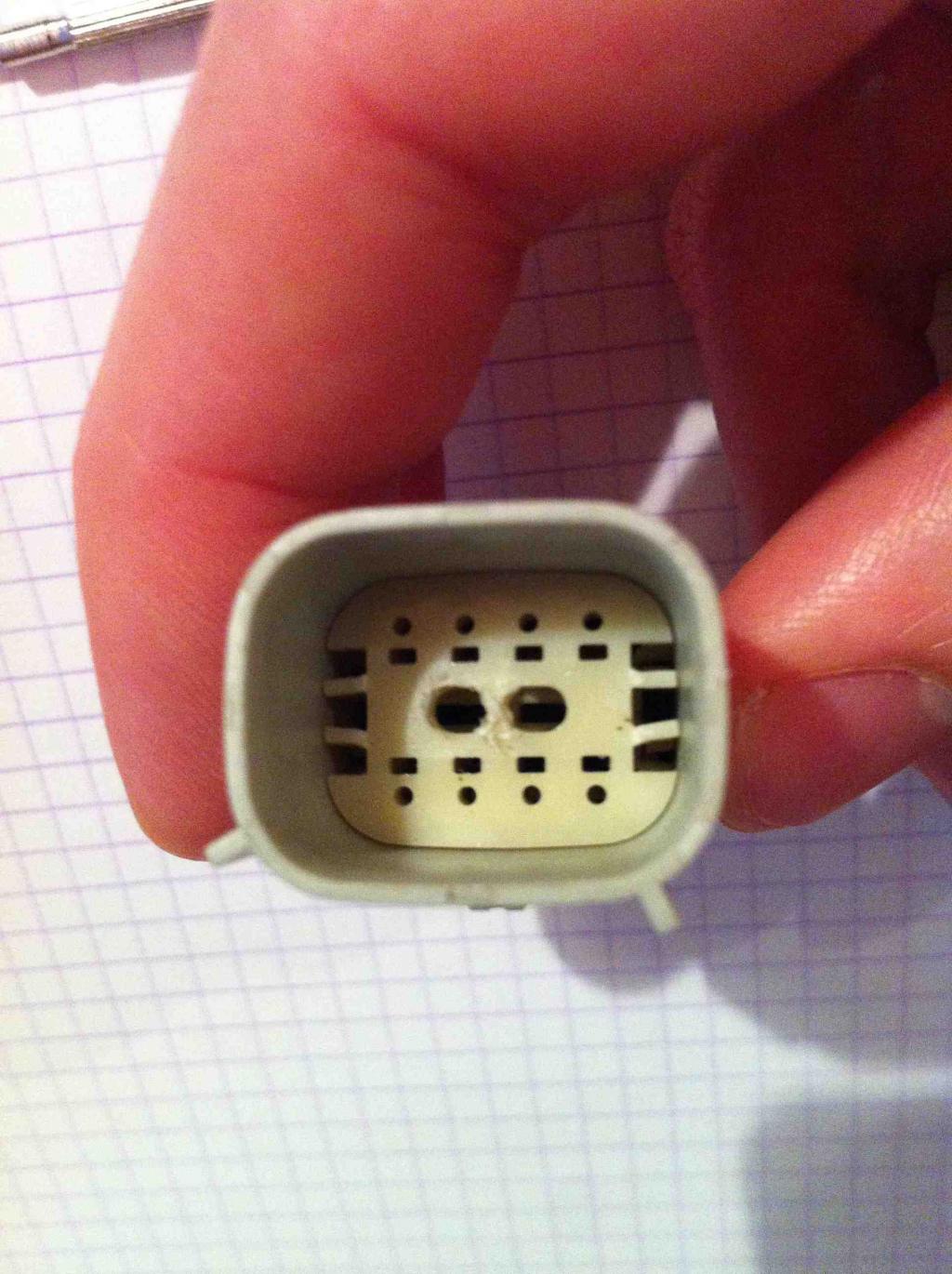

Je vous poste ce message car avec mon pote et membre de ce forum Axel R, nous avons entrepris hier de faire la rallonge des cables en vue de la pose d'un ape.
Arrivés à la cruciale des connecteurs nous nous sommes retrouvés coincé, nous n'avons pas réussi à enlever les cables des connecteurs qui sont normalement situés sous le réservoir...
Quelqu'un peut il me dire comment les désassembler ??? faut il pincer un endroit? mordre le cable? inserer une aiguille ?? bref on tourne un peu en rond, et on ne souhaite pas couper avant pour ressouder apres...
Merci d'avance

impossible d'enlever la prise male avec l astuce de mettre un tournevis au milieu quelqu'un a t il fait autrement ?? Sad

PennRider a écrit:
Pour la prise mâle, le cache à enlever et un peu plus galère... Il faut passer les tournes vis de chaque côté dans le trou du milieu, d'écarter vers l'extérieur et de tirer pour pouvoir accéder aux fiches mâle. Perso, je me suis servi d'une pince pour chopper la partie centrale et tirer tout en essayant d'écarter les côtés (Etape la plus chiante !)
pour enlever ce cache
j'ai utilisé une pointe que j'ai tordu pour avoir un angle de 90°
ensuite tu rentres la pointe dans l'encoche et tu tires d'un coup sec avec une pince

Moi j'avais pris une pince à bec.
+ 1200 Okay
Pareil! Wink
Dim 7 Avr - 00:58 (2013)
Message Demande aide pour démonter connecteur pour rallonge cable Répondre en citant
pareil et aussi avec un petit tournevis plat tu fait levier c'est venu tout seul  Okay
