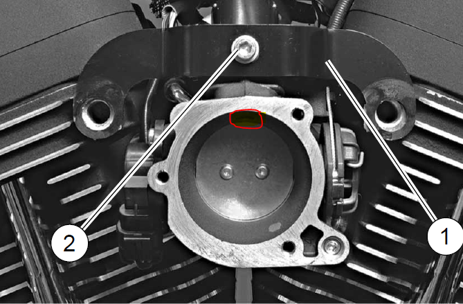

Il faut déposer l'IAC qui se situe sur le dessus de la pipe d'admission, au niveau du papillon. C'est le petit bidule d'ou sort un câblage et qui tient avec deux vis.
Nettoyer la partie mobile en pointe et la lubrifier un poil.

Perso ( ca n'engage que moi) je lui pschit un coup de wd40 lorsque je demonte le filtre pour nettoyage
Ca mange pas de pain

Le Pschit, ou exactement Question
Tu peux y accéder qu'apres avoir retirer le filtre à air Question
T'as pas une tof Rolling Eyes Mr. Green Okay

Une fois le boîte à air déposée, tu ouvres le papillon en grand et tu balances la purée le WD40.

Mais t'es pas obligé de demonter jusqu'a ce niveau là Mr. Green
