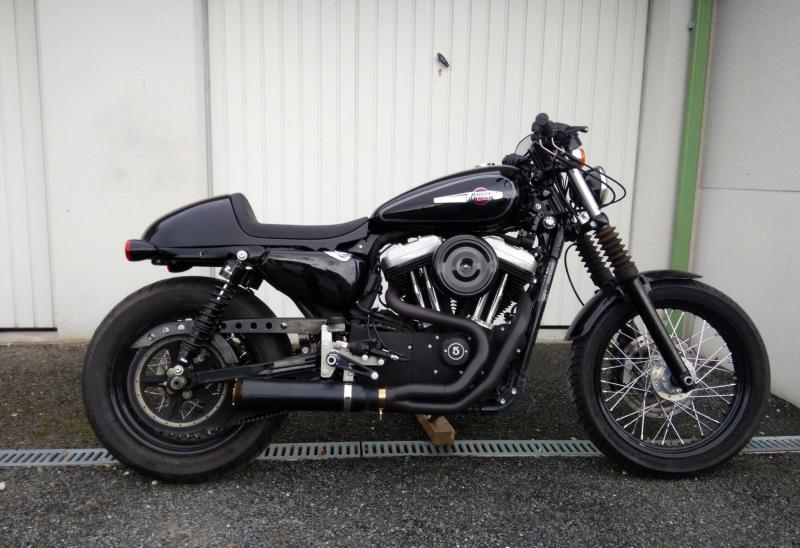

Petit montage à blanc du jour Very Happy

Il arrête pas de changer d'allure ton 48... Mr. Green Okay

ca le fait.! Okay
Juste le bidon, que j'aurai remplacé par un peanut.Et la base de la coque arriere (au niveau du bac a huile), a mieux integrer.

Le phare est trop petit pour un racer je trouve ... Et fixé aux tubes pour le genre c'est mieux ... Okay

et le gros plan de tes commandes reculées, il est où Shocked
Sinon très sympa comme prépa,
Comme les autres je trouve le cul de selle un peu gros par rapport à l'ensemble avant et tes clignos arrières auraient mérités d'être délocalisés sur le bras oscillant pour alléger... Un phare un peu gros et c'est nikel Cafra Okay Okay

La c'est juste posé pour la photo. C'est une coque pour BM à la base, mais c'est marrant comme les côtes sont similaires, ça laisse éventuellement des idées d'adaptation, vu que les piéces café racer pour BM sont assez courantes.
Je n'ai pas de photos détaillées des commandes reculées, c'était un premier jet pour voir la position fait en prenant les côtes et en taillant direct, zéro finition... J'en suis encore aux plans de la version finale, avec des reposes pieds arrières démontables comme les Sato. Si quelqu'un a d'ailleurs un bon plan pour de la découpe numérique...

es-tu content de la position de conduite en commandes reculées ?
tu dois avoir les pied un peu plus haut qu'en centrales, est-ce que ton genou ne fini pas dans le filtre à air ?
dernière question, tu n'aas pas eu de problème de symétrie entre le droit et le gauche ?
Nickel, ce n'est pas en fait très sportif comme position, avec un guidon clubman sur des risers 2" ça ressemble à la position d'une sport tourisme type VFR.
Citation:
2cm plus haut, mais vu qu'ils sont plus en arrière, ce n'est pas vraiment contraignant dans l'absolu, la version finale sera 1cm plus bas pour gratter au max en confort. Plus et la pédale de frein touche le collecteur en appui.
J'effleure le cache du filtre sur un gros freinage, en virant le cache ça passe tranquille avec un Big Sucker. Je doute que le filtre ovale d'origine puisse passer sans gêner.
Citation:
dernière question, tu n'as pas eu de problème de symétrie entre le droit et le gauche ?
Le gauche est un peu plus écarté, mais c'est totalement insensible à l'usage.
Mer 18 Fév - 12:31 (2015)
