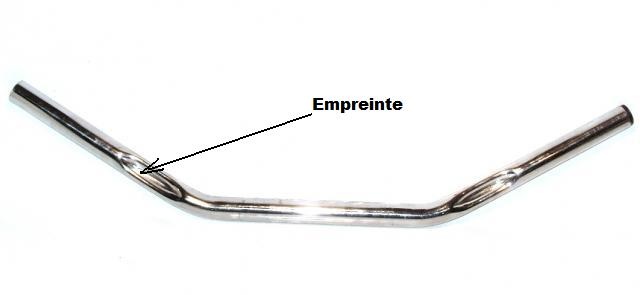

Je ne l'ai pas percé, il avait les empreintes et était déjà pré percé.
Je vais tenter ce week-end d'écarter les poignées de qq centimètres sur l'extérieur on verra bien. Sinon à part meuler le guidon je vois pas

C'est pas une question de perçage, c'est les empreintes du guidon Qui me posent problème. Aux endroits ou les empreintes ont été faites la diamètre du guidon à du changer d'un millimètre mais ça suffit à ne plus pouvoir refermer le commodo.
Enfin si en forçant sûrement que jarrive a le fermer, mais l'accélérateur ne bouge plus d'un poil lol.
Ça doit etre la qualité du guidon qui est mauvaise.
Dn autre côté mr Green me dit qu'il a décalé ses poignées lui aussi. Donc c'est peut être normal en fait. Je sais pas...

normalement l'empreinte doit etre juste vers la cocotte
la poignée ne doit pas toucher l'empreinte

La poignée ne touche pas l'empreinte c'est la cocotte qui touche. Et la déformation de l'empreinte fait que le diamètre du tube du guidon change. Et ça suffit à ce que la cocotte ne ferme plus. Et en forçant un peu pour la serrée c'est ensuite l'accélérateur qui se retrouve bloqué.

soit tu limes legerement
soit tu décales la poignée de 2cm
fait attention de ne pas pincer tes cables

Oui je vais la décaler je pense. Merci pour tout vos conseils en tout cas c cool

Shocked Je comprends pas trop pourquoi il y a à la fois des trous et des empreintes : les empreintes remplacent les trous quand on veut pas faire passer les fils dans le guidon. Si on fait des trous, normalement, ils devraient être à l'endroit des empreintes pour que les fils rentrent dans le guidon à l'intérieur des cocottes, donc invisibles de l'extérieur...
C'est quoi ce guidon de m...e ! Evil or Very Mad

Oui c'est bien ça ! Je me suis peut être mal exprimé
Il y a les trous dans les empreintes pas a côté.

J'ai trouvé que ça.
Rajoutez à ça un perçage DANS l'empreinte et vos avez mon guidon
