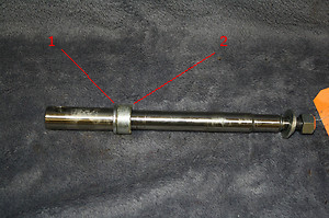

Face à la moto , actuelement j'ai ça :
1 à gauche
2 à droite
99% ß.ß.ß member
