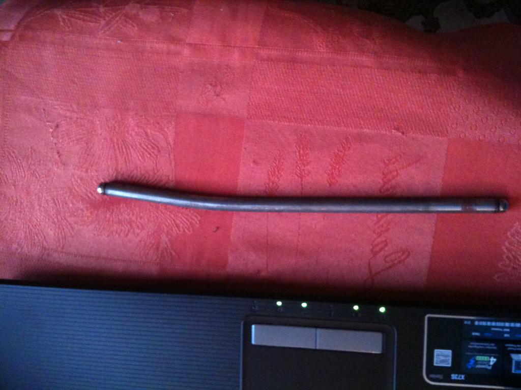

Message fuite joint inférieur colonnette poussoir culbu Répondre en citant
une petite photo de la tige un peuuuuuuuuuuuuuuux tordu
hello,
quand j'avais ma fuite la perte d'huile et infime, on a l'impression dans perdre pas mal du fait quand roulant elle s'etale pas de rajout d'huile pour moi
