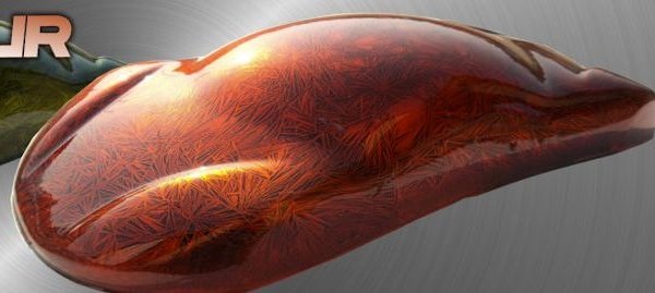

comme je galere pour les photos , je met le liens direct !!
http://www.bikerebelle.com/t1677-essais-de-peinture
a+++++++++++++++   Okay

surprenant elle se produit comment la reaction chimique ??

Ca s'appel de la "peinture cristaliseur":
http://www.stardustcolors.com/effet-marbre-cristaux/749-effet-cristaliseur-…
L'effet est sympa mais la couleur marron, euh comme dire... Amazing
le cristaliseur est un produit a part , rien a voir avec de la peinture !!
la réaction chimique est obtenu par évaporation du cristaliseur , plus la température est élevé , meilleur est le résultat  (mini 25 °) !!
la couleur dépend de la base utilisé et du voile  noir que l'on passe après  , avec la couleur "chocolat" (pas marron) c'est un vernis incolore avec une autre couleur de base (ex alu) c'est un vernis teinté comme le candy !
attention , le cristaliseur est un produit relativement cher et comme il faut asperger copieusement les pièces a peindre , il y a beaucoup de perte ![/font][/color][/size]
