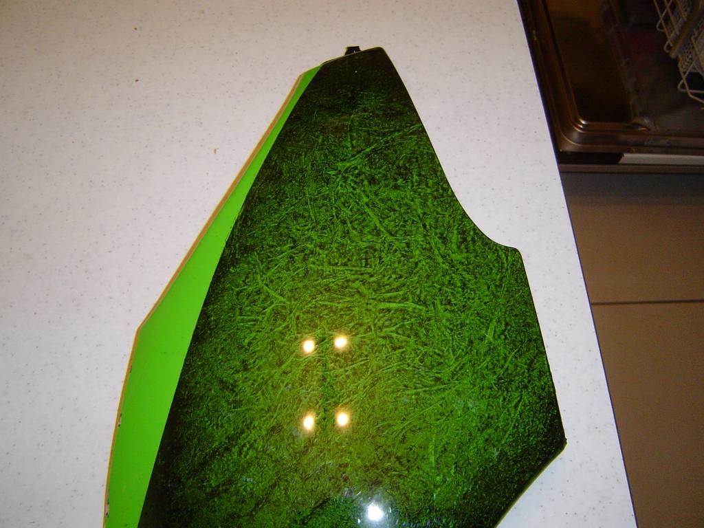

macdoud76 a écrit:
Salut les gars bah picou il doit connaitre ca?
C'est du MARBILIZER Okay
Y a une solution plus simple avec du papier plastique, tu fais ton fond dela couleur désirée ( plus clair pour faire un contraste) t'attends que ça seche bien et tu colles une couche d'une autre couleur
Et tu viens avant que ca soit sec Rolling Eyes bien sur! mettre dessus un papier cellophane froissé que tu appliques sur la peinture humide et que tu enlèves assez rapidement , l'effet est le meme
Et ca coute moins chere,
Allez boujou
Mac
tout a fait et tu obtiens cela
fond vert et couche de noir
on voit la trace de mes doigts en bas Mr. Green

C'est beau phil Okay
Ton vert , c'est quoi.?
Un candy de HOK?
Merci pour les tophs Okay

philoux
Inscrit le: 24 Nov 2010
Messages: 4 541
Localisation: bordeaux
Message peinture CRYSTAL a la porté de tous ! Répondre en citant
vert basique
lime green de chez kawa
