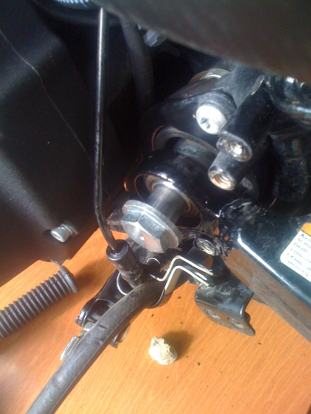

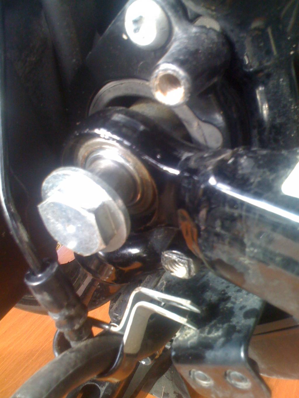

Allez j 'alimente ce topic par la même mauvaise surprise
il y a 1 mois en roulant grosses vibrations en coupant les gaz et a l'arrêt mon bassiste me fait remarquer que par roue et de travers par rapport a mon garde boue.Zarbe!!!!!!
J'ai une vis de l'axe du bras oscillant qui c'est dévissée, elle était retenu par la durite du vase d'expension du frein arrière!!!!!!!!
résultat des courses, filetage bouffer et axe tordu
ça fait 3 semaines que ma machine est chez HD et il manque encore des pièces Evil or Very Mad Evil or Very Mad et concentre ce week end Crying or Very sad Crying or Very sad

Ouais j'ai eu du bol aussi que ma machine soit sous garantie.
Il ont changer l'axe, les 2 écrous , les roulements, silent block et toute la visserie.
Ils ont du uitliser une clef à choc de camions pour démonter le merdier.
L'axe était soudé à l'écrou du aux échauffements.
Mais bon je trouve quer ça reste limite, aussi!!!!! Evil or Very Mad perdre ton axe de bras oscillant ??????

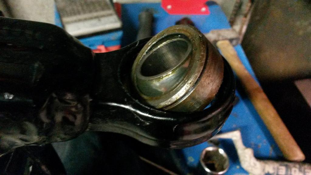

pour apporter ma pierre à l'édifice, j'ai aussi eu le même problème sur mon forty de 2011 et 20.000 bornes: jeu dans le bras oscillant détecté lors d'un changement de pneu arrière.
donc commande et changement des deux rotules (celles d'origine ont été graissées abondamment en attendant les pièces)
j'ai noté quand même que les rotules brillaient par leur absence de graisse et quelques traces de corrosion, mais qui n'explique tout de même pas le jeu!
le karcher je pense.... Rolling Eyes matos de mauvaise qualité peut être.....oubli de graissage au montage surement..... Wink

En tout cas, personne ne félicité Harley pour la conception de la durite double usage... Durite et rétention de l'axe de bras oscillant! Bravo... Okay Mr. Green
