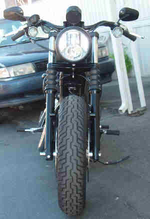

Si j'ai bien compris il s'agit d'une fourche complète de Wide Glide, de jantes de Street Glide et d'un phare de Fat Boy Special. Je dois dire que c'est une ligne qui me convient et j'aimerai me lancer dans ce projet.
Bon alors mes questions sont les suivantes :
1) Il me semble que la roue arrière est en 180, faut changer aussi le bras oscillant ?
2) Faut changer les étriers de frein ?
3) Une idée du prix ? En neuf-fait-par-un-pro et en pièces d'occasion (monté par mes soins si possible ou pro si pas possible) ?
4) Il y en a qui ont déjà tenté le coup et/ou des retours à donner sur une telle opération ?

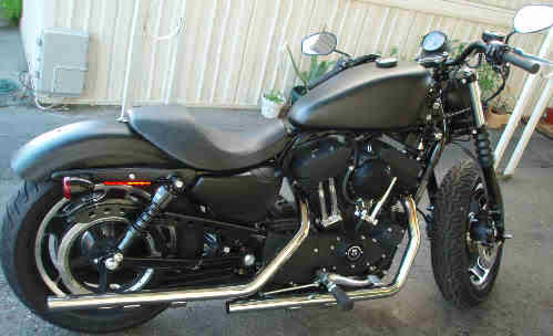

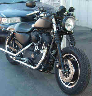

c'est pas une fourche de wide glide ... mais des tés wide glide cela veut dire tés large, on voit bien que c'est les tubes et soufflet d'origine d'iron/nightster dessus.... donc deja moins cher qu'une fourche complete.
on voit sur ta photo que l'arrièere est pas modifié, garde boue, sabre, bras osc. sont d'origine donc c'est pas du 180, max du 160/170, donc encore un coup moindre et pas de bras a changer ...
c'est une modif simple: 2 roues, tés large, un phare type fat, etc ....
T'es sûr que le 180 ne passe pas? On a regardé avec un pote cet après-midi et a priori ça devrait pouvoir passer. Maintenant je ne suis pas absolument pas sûr.
Tu es bien sur ? j'en doute car il y a 2 disques Wink
Sam 26 Fév - 23:40 (2011)
Message Fourche, jantes & phare Répondre en citant
oui c'est une fourche de R tout simplement, une fourche de wide glide est en 41 et les soufflet de la photo sont ceux d'un iron ou night donc un 39 ! Wink regarde l'avant de la moto de Thim !!!!
de plus chez HD les fourche en 41 ont pas de point de fixation par vis sur le té sup mais par un bouchon qui traverse le té sup ....
Dim 27 Fév - 14:45 (2011)

donc des tubes de 39 avec des tés de 41 ?
qui a parlé de tés de wide ? hum Mr. Green
bon vais pas en remettre une couche non plus ... Mr. Green
moi j'aurais dis une fourche de 48 juste avec un foureau de R celui de droite non ?
bon en même temps je suis pas un spécialiste non plus Wink
Dim 27 Fév - 23:02 (2011)
va falloir tu potasse un peu les classique Hd .... Mort de Rire
des tubes de 39 sur du 41 ca le fera pas ..... Laughing en plus ils n'ont pas les memes fixations de tubes sur le tes sup. , en gros c'est ce que j'explique:
39 par des vis en travers du té
41 par un bouchon/vis traversant le dessus du té
Dim 27 Fév - 23:06 (2011)
