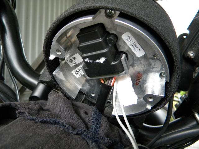

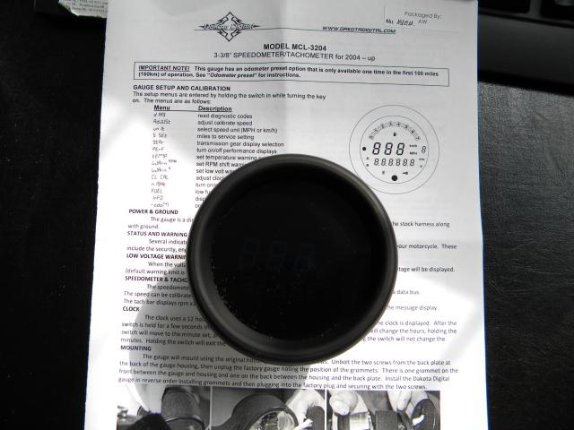

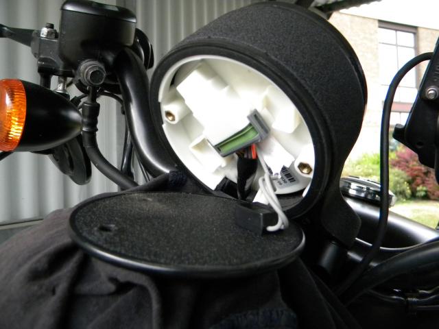

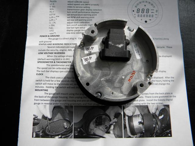

Voici l'engin avec sa notice
Vue arrière
Compteur stock

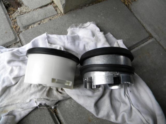

les 2 cote à cote, les joints toriques resservent sur le nouveau

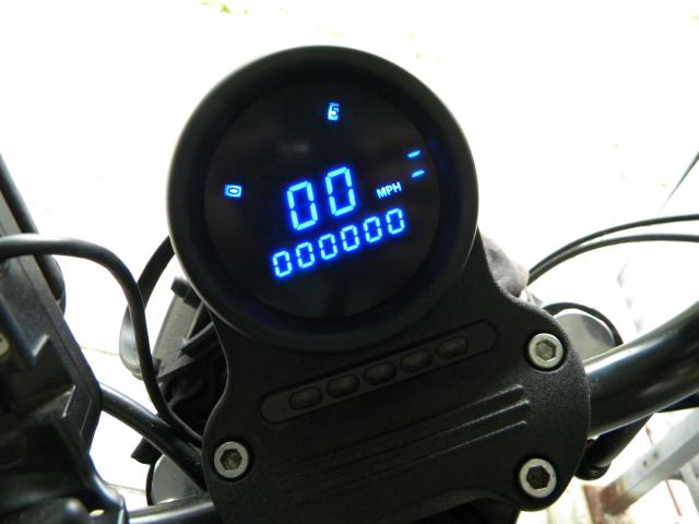

monté plug and play , vue arrière
Monté, en marche mais pas encore étalonné

En regardant les 2 fils du bouton poussoir, il serait tout à fait possible de dériver en parallèlle ces 2 fils pour avoir un bouton poussoir
ailleurs. Faudra planquer les fils. Je dis çà pour ceux qui ont des pare brises.

je crois que je l'ai vu en cliquant comme un fou, il est étalonné en miles me semble-t-il.
