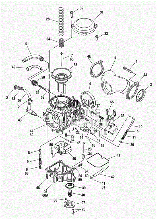

eagle52
Messages: 685
Message trou a l'acceleration Répondre en citant
Salut ,
@fabio13 : non la membrane se demonte par le dessus en enlevant le couvercle fixé par 4 vis , attention t'as un ressort quand t'enleves le couvercle Wink
la membrane c'est la piece n° 53
si ça peut t'aider Wink
eagle A+
