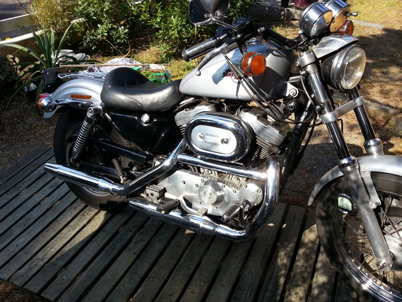

Présentation du 1200 1999 :

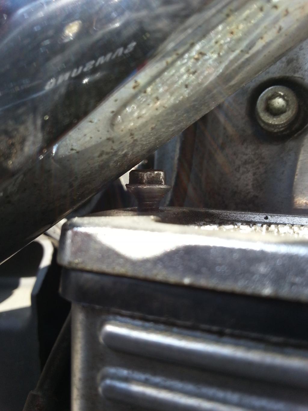

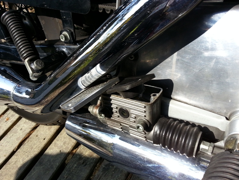

Comme vu dans les tutoriels, démontage du couvercle maitre cylindre : 1er problème, ce n'est ni du 6 ni du 7, plutôt quelque chose entre 6.3 et 6.4...je perds une demi heure à limer ma clef de 6 ! ça commence bien, je ne suis plus dans les temps ! Embarassed
2éme problème : tous les tutos montrent l'opération avec des commandes avancées : on enlève le couvercle, le caoutchouc et on nettoie tout propre, ici, pas moyen de virer la vis arrière sans déposer ou le maitre cylindre ou le pot d'échappement !
Vis trop longue ou pot trop proche ? Neutral
Bon on va faire avec !

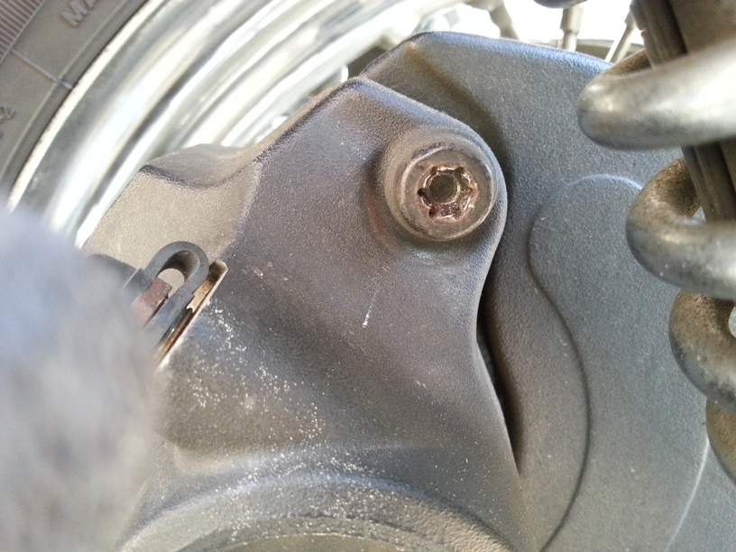

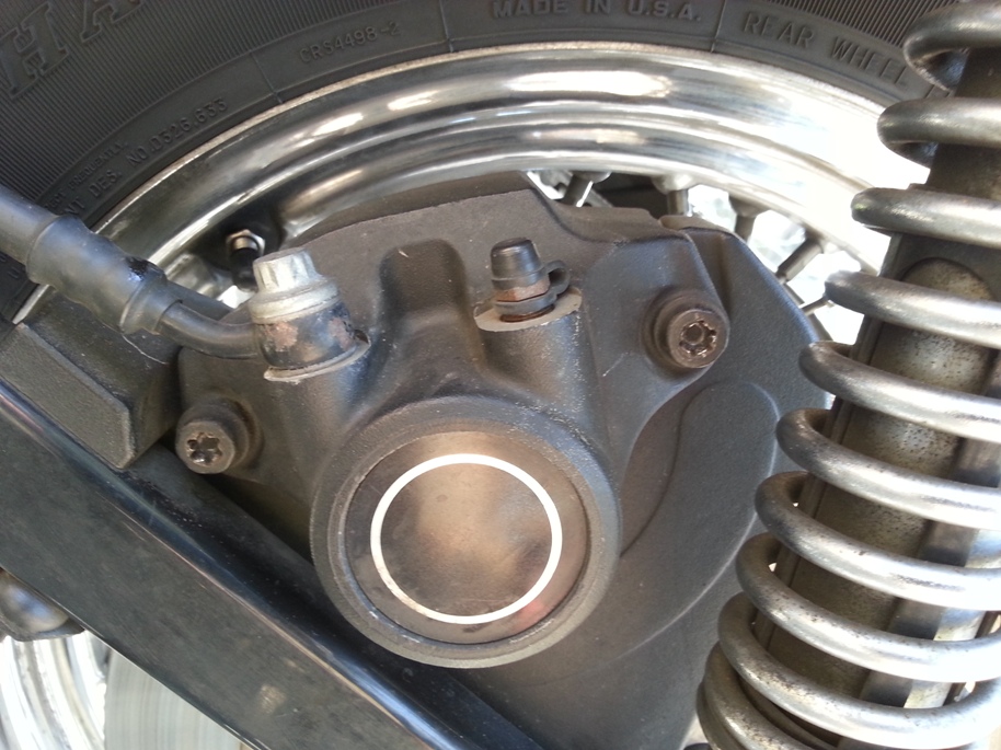

je me dirige vers l'étrier et là surprise pas de vis Alen mais deux grosses vis Torx à moitié bousillées...
J'ai des clefs à Torx, je tente le coup,bilan deux clefs Torx bousillées , c'est serré à mort ! Evil or Very Mad
La dernière fois que ça a été démonté c'est chez un concessionnaire HD ! je suis fou de rage !

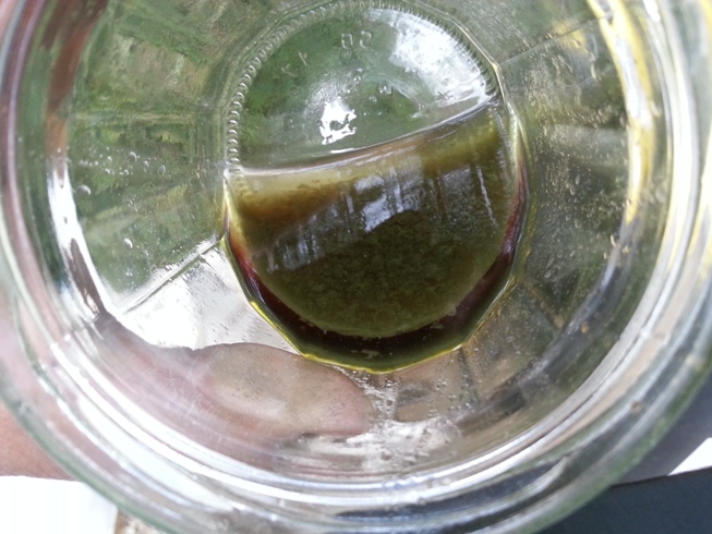

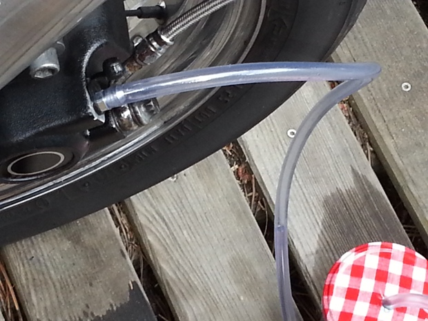

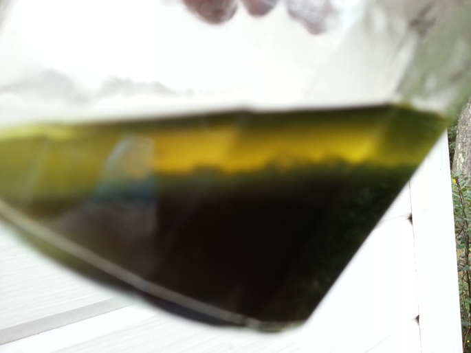

Suite des mésaventures d'un bricolo du dimanche...Test du DOT qui est dans le circuit : pas miscible avec le DOT 5...purge complète de l'arrière, pas mal de cochonneries, je le referais dans 1 semaine.
Pour l'avant, le scandale continue...
Avant d'avoir d'autres raisons de mécontentement, la bécane était entretenue en suivant scrupuleusement le carnet orange en concession HD, cela comprend notamment les changements de plaquettes et l'entretien du circuit. Dernier passage chez HD en 2011 avec justement un changement des plaquettes ce coup là...
Et que vois-je en ouvrant le réservoir du MC avant ? : il est à moitié plein de DOT jaune et au fond, à moitié plein d'une emulsion/amalguame de DOT 5, genre boue...Ces saboteurs on purgé et refait les niveaux avec du DOT 4 alors qu'il y a marqué sur le couvercle "DOT 5 only"...Je trouvais que ça "grésillait" au freinage et que c'était spongieux.
Si ça arrivait dans une chaine genre "Daf..." je comprendrais la méprise, mais dans une grande concession Harley, c'est une honte. Je veux bien croire que les nouvelles ont du 4 ou du 5.1, mais là, c'est marqué dessus !
Je suis bien content d'avoir trouvé un bon gris...

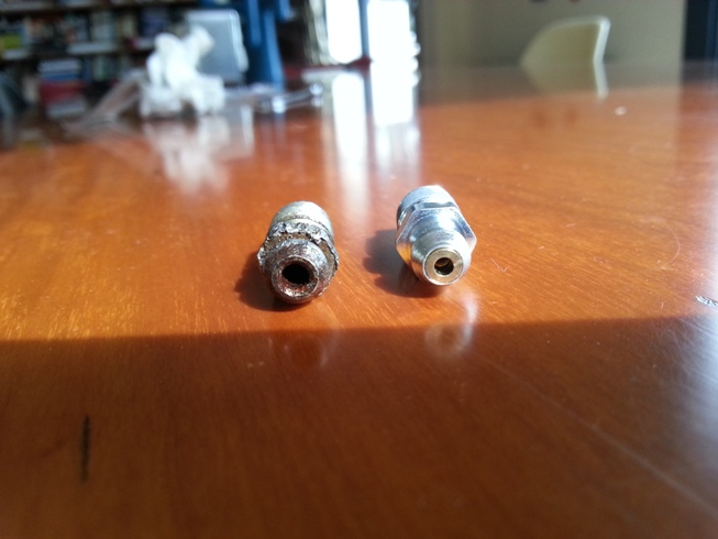

J'ai reçu mes nouvelles vis de purge avec clapet anti-retour intégré, marque Goodrige comme les plaquettes d'origine :
Sur les photos, on peut voir qu'elles ont déjà le frein filet dans le filetage et le dispo anti-retour.
On voit aussi la tête de celles d'origine, massacrée et rouillée en interne ! Shocked
Le dispo en place, une simple pression sur la poignée de frein, et hop une giclée et les bulles éventuelles s'en vont
, il n'y a plus qu'à aller serrer la vis...Nickel pour bricoler tout seul, surtout pour le frein arrière.
Pour le fun, voici ce que j'ai trouvé dans le circuit de frein : un magma made in concession remplacé aujourd'hui par du bon DOT 5 !
Et dire que je trouvais le freinage un peu "spongieux"... Evil or Very Mad

tu es sur que c'est du DOT on dirait de l'huile de friture Mr. Green Mort de Rire
